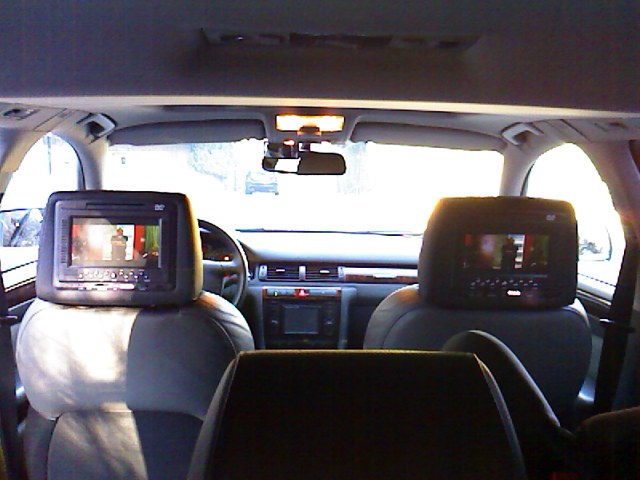

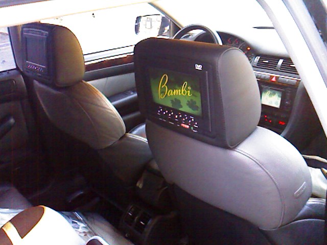

TourisT Publicado 28 de Enero del 2008 Denunciar Compartir Publicado 28 de Enero del 2008 (editado) pues eso, que hace una semana monté los reposacabezas con DVD para que la peque vea los dibujos (se ha vuelto algo imprescindible...) lo compré por ebay: http://cgi.ebay.es/ws/eBayISAPI.dll?ViewIt...em=120200011494 y la verdad es que por el precio que tienen son espectaculares: - TFT de 7" panorámicos - cada uno con su lector de DVD (mpg, divx, mp4, jpg, mp3,...) - cada uno con lector de SD y USB - con dos cascos infrarojos - con cuatro mandos de juegos y 2 cds de 300 juegos (son tipo espectrum, pero suficientes para estar entretenido) - dos mandos a distancia - pueden mandar el sonido por FM al navi ... lo que más me preocupaba era que el cuero fuese muy falso, pero gracias a dios el acabado es muy bueno y prácticamente idéntico al original (los recaro Gris/negro) solo que se ven más nuevos (el de los asientos esta más currado...) lo único malo es que el tamaño es mayor que los originales, pero es comprensible y te acostumbras Luego pensaba que la instalación se complicaría por tratarse de los recaro (la tapa trasera es muuuuy complicada de desmontar) de hecho vi el brico de un americano que hasta los desmontó del coche para poder pasar los cables, pero al final ha sido bastante facil, con el truco de la percha desdoblada a modo de guía, y algo de maña, los cables salen por abajo (laterales) aunque uno de los cables sale lo justo y cuesta un poco. Otra ventaja es que se interconectan, y así la salida AV del izdo va a la entrada AV del dcho. y pueden ver lo mismo luego la salida del dcho va a la entrada AUX del sintonizador de TV del navi (con el económico cable que tb se vende por ebay) y así lo que se vea en el DVD dcho. se ve en la pantalla del navi perfecto para que el copiloto seleccione lo que tiene que ver la peque además así puede disfrutar del sonido del equipo (qunque llevan sus propios altavoces) solo me queda encontrar un interface que permitiría ver la TV del navi en el reposacabezas izdo solo se de un Dietz 1206 que ya no se fabrica... a ver si lo encuentro todo va conectado tras la toma del mechero trasero, en la consola central, y solo se ve algo de cable (para el movimiento de los asientos) hasta ella lo siento pero no he sacado fotos del proceso, pero espero haberlo explicado bien y por ahora solo os puedo poner unas fotos hechas con el movil: Editado 28 de Enero del 2008 por TourisT Responder Enlace al comentario Compartir en otros sitios web More sharing options...

J@vi Publicado 28 de Enero del 2008 Denunciar Compartir Publicado 28 de Enero del 2008 Te han quedado cojonudos, y el precio increible, no sabia que era tan barato... Ya lo se para el futuro. Enhorabuena "manitas" Una pena que no tengas mas fotos del proceso, si. S2 J@vi Responder Enlace al comentario Compartir en otros sitios web More sharing options...
TourisT Publicado 29 de Enero del 2008 Autor Denunciar Compartir Publicado 29 de Enero del 2008 tampoco aclararían mucho fotos del proceso, ya que es más una cuestión de maña: - estirais un par de perchas de alambre para hacer de guías - se une un extremo de cada una al extremo de cada cable que sale de las patas de los nuevos reposacabezas - se mete cada guía por su correspondiente agujero - se notan trabas, pero con cierta curva en la guía y moviéndolas, se encuentra el camino, hasta el lado interior de la parte de abajo, donde hay algo de salida - también se puede desmontar la tapa plástica lateral que hay a la altura del giro del respaldo, sale a presión hacia afuera. por ahí es más facil - se desmonta el aireador traser y su toma de mechero, con un destornillador muy plano justo debajo del mechero - se aflojan un par de tuercas que sujetan la consola central (y el reposabrazos - así hay margen para pasar los cables y conectores a dentro - se empalman los cables de corriente a los de la toma de mechero - el resto se organiza para dejarlo todo ahí dentro Terminado!!! como 1 hora de trabajo pero si se desea usar el sintonizador de TV y los correspondientes interfaces para entrada/salida de video, la cosa se complica: - hay que desmontar el asiento trasero y el lateral izdo. del maletero - pasar los cables hasta allí ... Responder Enlace al comentario Compartir en otros sitios web More sharing options...
dcf Publicado 29 de Enero del 2008 Denunciar Compartir Publicado 29 de Enero del 2008 Te han quedado muy bien, además te digo por experiencia que cuando vas con los críos con los reposacabezas conectados, de vez en cuando miras detrás a ver si los llevas o se han quedado en casa. Responder Enlace al comentario Compartir en otros sitios web More sharing options...
pescuezocisne Publicado 29 de Enero del 2008 Denunciar Compartir Publicado 29 de Enero del 2008 Hola tourisT, te ha quedado genial, yo en breve le pondre una pantalla en el techo, cuando la tenaga ya pondré las fotos, un saludo Responder Enlace al comentario Compartir en otros sitios web More sharing options...
