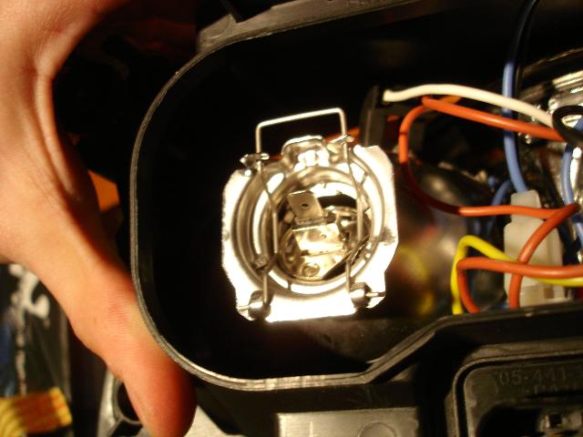

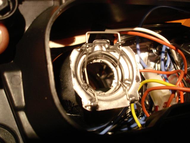

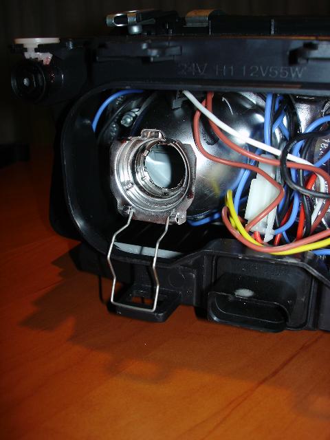

Buenas, tengo un problemilla :az: , me he comprado unos faros de la marca DEPO y al ir a poner la bombilla de cortas H1, y al meterlas, la bombilla vaila ^_^ .
Alguien que haya montado unos faros DEPO ha tenido problemas con las cortas, podria decirme que bombillas lleva o fotos de como son sus respectivos portabombillas?
Dejo unas fotos para que lo veais y me digais que, la bombilla que tiene ke ir es H1, o eso pone en el faro.
Muchas gracias. S2.

en el texto del plástico pone claramente '24V H1 55W'
Quizá sea un casquillo específico que venden para otros países...puedes preguntar al vendedor¿?

Creo que te confundes de luces, las cortas son h1 y las largas h7
Las cortas van en el interior del faro h1 y las largas h7 en el exterior del faro, al contario que en los faros antiguos. La lente elipsoidal (creo que se dice ASI) esa especie de bola, es la luz corta. Tus faros están perfectos simplemenete has tenido un fallo tecnico :clap1: y has intentado poner las lamparas al revés.
Yo los tengo y van bien aunque recomiendo un kit de xenon con estos faros, puesto que no alumbran tanto como los originales Hella.
Espero haberte ayudado

Pues a mi no me parece un error de calculo :dl: , porke las fotos son precisamente de la corta donde hace la lente esa :clap1: , pero bueno es igual, GRACIAS a Lingote :az: , he podido comprobar ke en realidad el faro lleva H7 en cortas y H7 en largas tb, ASI ke me toca devolver el kit de xenon :notworthy: y esperar :p;) ke me manden otro al cambio de H1 a H7.
Gracias chicos, S2. :shy::flwrs:
