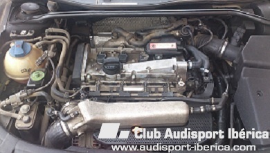

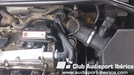

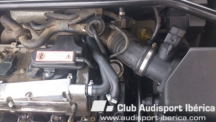

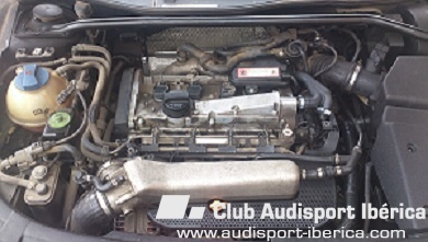

  2. Buenas, he pasado el vag-com al audi tt 8n 1.8 t de mi novia y al principio salian unos errores de ESP y airbag, el esp ya esta arreglado gracias al foro, el airbag, es la centralita que vale una pasta y estoy buscando una de 2 mano barata pero a ver quien se fia de alguna de por ahi... yo que se, lo mismo me gasto 200 pavos y no va. Ahora estoy liado con estos fallos : 3 Códigos de avería encontrados: 17705 - caída de presión entre Turbo y Throttle Valve (check DV!) P1297 - 35-00 - -- 17608 - Válvula de control de presión de sobrealimentación (N249): Funcionamiento mecánico malInyector de combustible para el cilindro 1 (N30): fallo electrico P1200 - 35-10 - -- - Intermitente 17704 - error en el Sistema de Enfriamiento asignada (marca Temp-termostato y sensor) P1296 - 35-10 - -- - Intermitente Readiness: 0000 0000 sinceramente, no tengo mucha idea de mecanica, pero soy bastante manitas y no me da miedo meterle mano. Entonces me gustaria si fuera posible que me ayudaseis un poco con estos fallos y decirme por donde se encuentran dichas piezas que fallen. Os adjunto 2 fotos del motor y a ver si alguien seria tan amable de echarme una mano dandome unas ligeras nociones de la situacion de las piezas. Muchas gracias a todos de antemano y perdon por la parrafada. Un saludo. P.D: las fotos no he podido subirmas a mayor tamaño por que solo me dejaban 100 kb para las 2.
