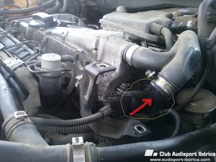

si , si que parece ese manguito, es que se accede tan mal.... no he podido hacerle foto . un brico de cambiar alternador A3 8L 1.8T por faaaa.....
GRACIAS Singa , de verdad estoy muy agradecido a todos los que nos apoyais y os molestais con vuestro tiempo para los demás ; muchas gracias a todos de verdad. me parece que no es el mismo manguito que yo tengo , voy a ver si le consigo hacer una foto , un saludo
es verdad singa ,baja hasta una T, , pero es que tambien se me ha desenganchado de la parte digamos mas gruesa de la T , que va unida como con una especie de capuchon con reborde a otro tubo y no hay manera de volverlo a poner , va sin abrazaderas , en fin... un caos jjjj . muchas graciass un saludo
Hola a todos de nuevo , muchas gracias por responder , Michel , envio dos fotos del manguito que está roto, lo siento, pero no he podido soltar el trozo que está mal para mostrarlo , lo unico que puedo mostrar es de donde sale, lo indico con la flecha; de todas maneras le intentaré hacer una chapuza tipo empalme o algo así , porque veo muy complicado cambiarlo , de todas maneras si lo puedo pillar el original ,pues mejor... volviendo al tema principal el alternador , paso un link de un brico, pero no estoy seguro de que sea para mi vehículo A3 8L ,Año 2000 , motor AUQ http://www.audisport-iberica.com/foro/topic/118962-brico-de-como-cambiar-el-alternador/ GRACIAS, UN SALUDO
