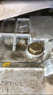

Gracias por contestar chibuaka, ya lo he llevado a un taller y me han cambiado las juntas y regulado el caudal, todo por 160€ sin iva. El mecánico (bombero) me ha dicho que esto es un apaño que te puede durar 1, 2 años o meses, que estas bombas cuando ya pierden por algun sitio es por que ya son viejas y le arreglas de un lado y puerde por otro.... en fin por ahora solucionado el problema ahora espero pasar la itv!! gracias otra vez y un saludo -

Hola a todos, ayer fui a pasar la itv y el menda cuando se metió en el agujero para mirar por debajo del coche rotulas y demas se ve que le goteo gasoil y directamente paro con la revisión, subió , abrió el capo y me hizo aparcar el coche... bueno me dijo que hay una perdida de gasoil y es falta grave. El caso es que ayer mismo limpie todo el motor, y hoy por la mañana ya con todo seco he comprobado por donde pierde y parece ser que es por la bomba de gasoil, ahora os adjunto las fotos para que veais, es justo por una de las juntas en la foto se aprecian burbujas justo alado derecho de la marca amarilla y se ve un poco de gasoil fuera. Preguntas al respecto: * Que me recomendais que haga, es problema de las juntas o la bomba ? cambio juntas yo mismo o lo llevo al mecanico? Que me puede costar esta reparación ? Me aportais alguna solucion o recomendacion? Muchas gracias de antemano! Un saludo -
