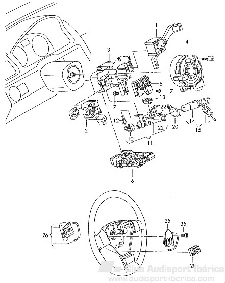

  1. Buenas de nuevo, he ido al conce y vale una pasta, venden el bombin suelto ( numero 14 de la imagen) y el mecanismo (el numero 22) y valen una pasta, me han explicado como se desmonta el bombin, que tiene truco. he desmontado el bombin y lo que tenia mal era el mecanismo interno de la pieza de aluminio o sea cambiar la pieza numero 22. Yo he ido a un desguace, he comprado el bombin completo de un leon, le he puesto mi bombin y a funcionar. Es trabajo pero te ahorras una pasta en piezas a parte del trabajo. He hecho unas fotos y cuando tenga un momento hare un archivo explicando el trabajo paso a paso. Si alguien lo necesita que lo diga y se lo mando.
  2. Mañana ire al conce a preguntar, ya pondre lo que me digan haber si alguien nos puede indicar como sale el bombin y podemos solucionarlo lo mas barato posible.

  4. Buenas Ayer iva con el coche y cuando pare no podia parar el motor ni sacar la llave del contacto, al final la saque pero va muy dura y a veces no funciona. Pensaba que tenia que cambiar toda la pieza pero he visto que venden el bombin suelto, He sacado la pieza donde va el bombin que seria el numero 11 de la imagen que adjunto, y le he dado un millon de vueltas y no se como se saca el bombin que seria el numero 14. ¿alguien me puede ayudar indicandome como sacar el bombin para cambiarlo? gracias
