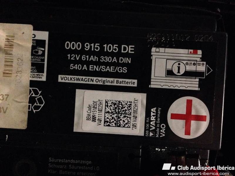

Hola, gracias por contestar. 330 no es el CCA? Eso es lo que entendí. Qué es entonces? -

Los 3960W los estás calculando en base al (CCA = 330 A) que es el amperaje garantizado en frío y no tiene que ver la capacidad. 3960W es la potencia garantizada durante al menos 30 segundos al arrancar en frío (-18C) -

Según lo entiendo yo (y según wikipedia http://es.wikipedia.org/wiki/Amperio-hora ) es justo al revés. 61Ah es la capacidad energética de la batería. La batería debería ser capaz de dar 1 A durante 61 horas o 0.050A durante 1220 horas = 51 días (6 semanas y pico). Eso es el valor teórico hasta que la batería se agote por completo, dividiéndolo entre dos nos sale que debería durar 25 días. 330 es el CCA (Cold Cranking Amps) que es la intensidad que la batería garantiza suministrar durante 30 segundos en frío (-18C). Y no tiene que ver (explícitamente) con la capacidad de la batería. -

Hola, Cómo puedo saber que baterías son compatibles con mi Audi A3 Sportback (8P)? No uso el coche todo lo que quisiera. Aproximadamente a las dos semanas se me descarga la batería, lo cual es una lata por que me tengo que buscar un coche para ponerle los cables (en el garaje que alquilo no hay enchufes para conectar el cargador). Después de medir que el consumo en el reposo es normal (50mA) he decidido poner una batería de mayor capacidad (la actual es de sólo 61Ah) para ver si eso ayuda. La cambiaría yo mismo, pero el problema es que las dimensiones de las baterías aumenta con la capacidad y no se como mirar cuales son compatibles. Cómo puedo mirar cuales son compatibles? Otra solución sería dejar la batería desenchufada, pero al tener cierre con mando y alarma: * Si desenchufo los bornes con el coche abierto ya no hay manera de cerrarlo. * Si desenchufo los bornes con el coche cerrado me salta la alarma. Adjunto una foto de la batería, por si eso ayuda. -
