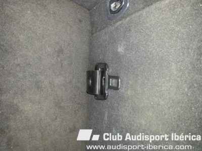

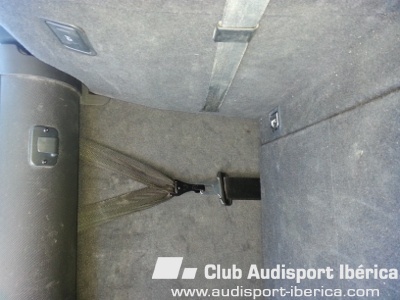

Bueno espero que os sirva de algo la verdad es que a los ganchos que trae de en el maletero están bastante descentrado y he pensado en esta opción que es bastante fuerte y queda segura . la verdad es que pensaba que podría quedar todo en un mismo mensaje y por el peso de las fotografías no ha sido posible un saludo. -

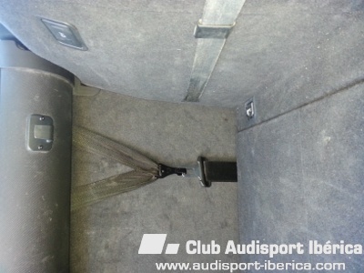

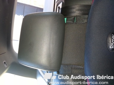

ahora solo queda tensar para que quede bien sujeta y se vea la marca verde. -

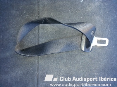

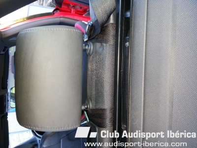

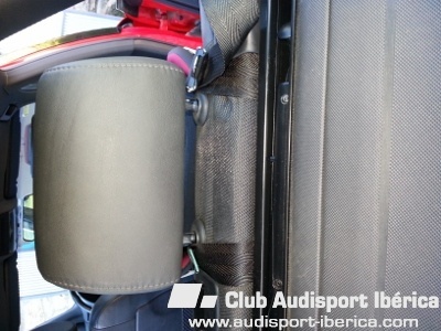

una vez pasado por debajo del respaldo ya lo tenemos en la parte posterior del respaldo. después desmontamos la bandeja enrollable y pasamos el conector de la silla para poder conectarlo al de el cinturón que acabamos de meter. -

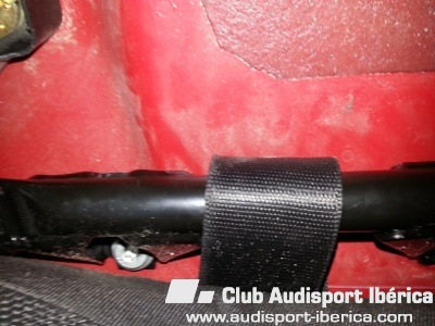

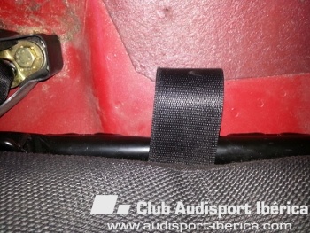

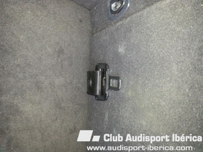

luego al montar la barra de isofix de audi comprada en el conce por unos 56€ metemos el cinturón entre los dos tornillos de la barra y el ancleje del cinturón lo metemos por detrás del respaldo ( por la parte de abajo). -

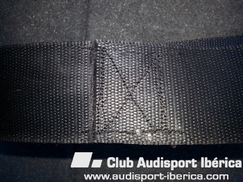

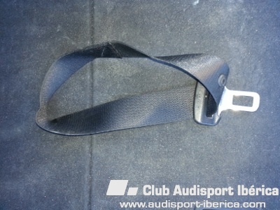

luego nos pasamos por un zapatero como en mi caso o alguien que no lo cosa para que quede bien unido. -
