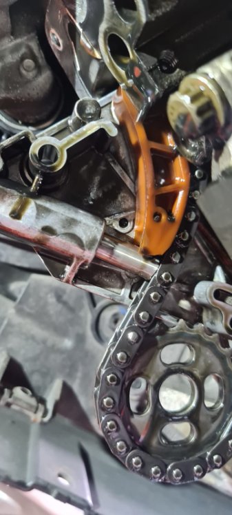

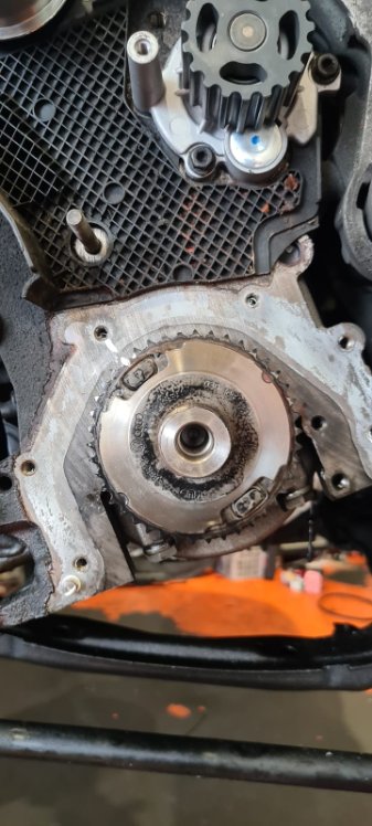

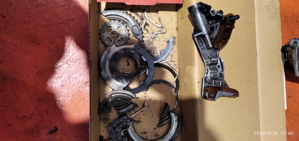

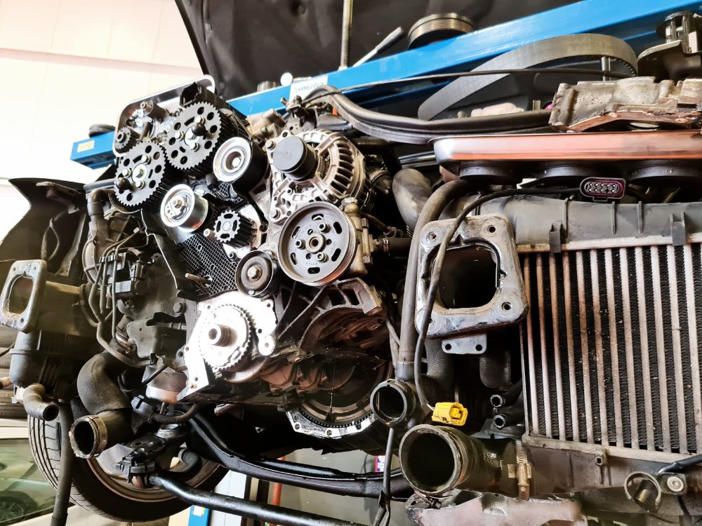

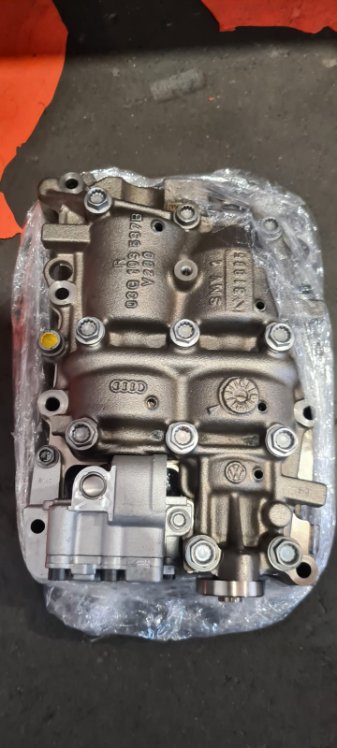

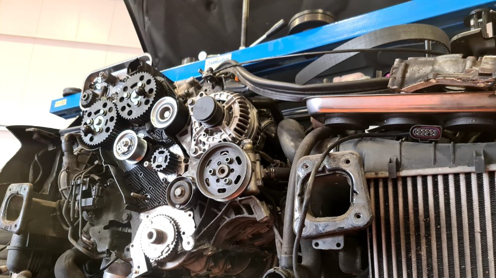

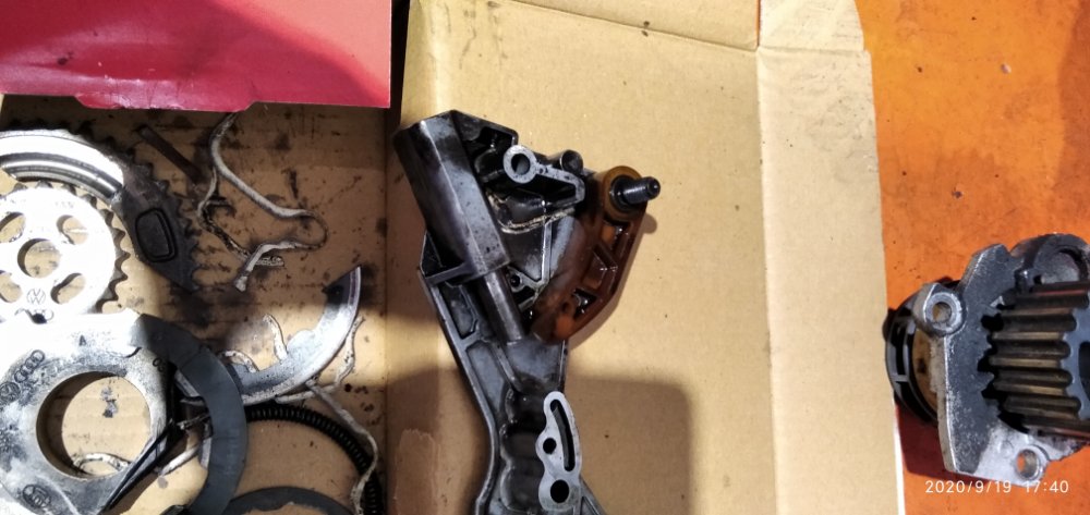

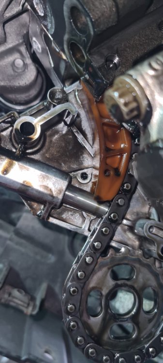

  2. Buenas a todos! Después de 7 años con el coche 2.0 TDI blb 216.000 km llegó el día,otro más k se suma al fallo de la bomba. A mí a diferencia de muchos otros x aki,me empezo a hacer un ruido un poco molesto k se camuflaba con el típico sonido de un diesel x lo tanto no me llegó a salir el testigo de presión y no he roto nada. En definitiva lo llevo al taller y el tensor de la cadena partido y el eje ya algo desgastado. Solucion; yo la envié a reparar a bombas2.0tdi (me comentó un compi de aquí del foro k son esponsors) me cambiaron tensor,cadena,piñón y eje( en su página lo explican) Iré comentando k tal con los kilómetros. A ver si puedo subir un par de fotos Un saludo.
