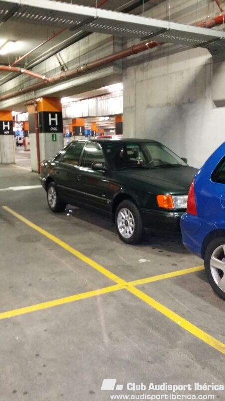

Hola a todos Soy Mikel y acabo de presentarme en el foro después de seguirlo hoy me he animado. Os comento tengo un audi 100 2.3e c4 que me trae de cabeza y dado que los talleres saben poco o nada yo como aficionado a la mecanica me animo a reparar muchas cosas. El problema es el siguiente el coche arranca bien pero al momento se cae y queda sobre 600rpm en ese momento acelera muy mal no sube de vueltas y tiende a petardear enseguida se le pasa y va normal. Si en arrancada no falla y vas en marcha lo vuelve a hacer quedándose muerto pero no parado enseguida recupera. Tiene cambiado regulador gasolina antirretorno gasolina y ya solo me queda pensar en la bomba de gasolina. Que puede ser Un SALUDO.
Hola Me llamo Mikel y tengo un audi 100 2.3e serie c4 al que estoy reparando poco a poco ya que estaba condenado y camino de un desguace. Le he reparado creo que de todo y todavía le queda para rato. Ahora ando liado con la bomba de gasofa. Un saludo a todos
