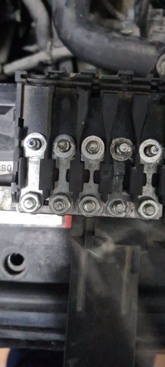

  1. Buenas. Alguien sabe si venden sueltas las chapitas que hacen de fusible en la caja de la batería. La primera foto
