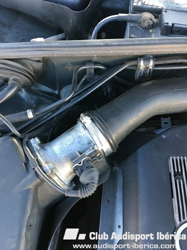

hoy he limpiado el el caudalimetro y cambiar el filtro del aire, fui hace 10.000 kmts pero al desmontarlo no me lo cambiaron :angry: :angry: :angry: -

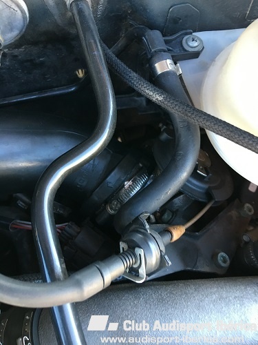

Aqui esta el cuerpo de mariposa, quite la abrazadera y accedi a la mariposa. P.D. no desmonte la mariposa porque el tornillo de abajo, digamos que no esta escondido, se ha ido con wally o habria que desmontar medio motor. -

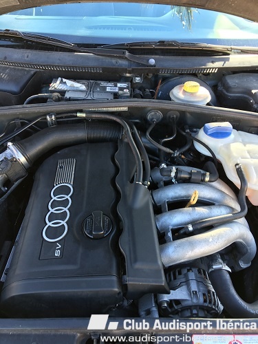

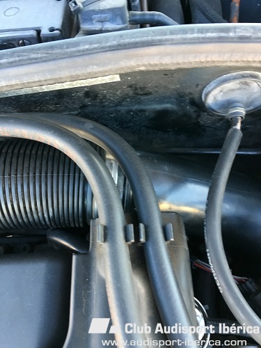

el tubo salio tirando un poquito no hizo falta abrir la otra abrazadera. P.D. donde esta la abrazadera, justo al lado tapado por la tapa hay un tornillo del 10 cogiendo la otra seccion del tubo, la que va al cuerpo de mariposa, asi que lo quite, IR CON CUIDADO TIENE DOS ARANDELAS. -

Hola, yo tengo ese mismo motor y lo limpie antes de ayer. 1.- Desmonte el tubo que va de el caudalimetro a la seccion que va atornillada al bloque con un tornillo del 10 2.- Desmonte el tubo que va a la caja de mariposas y asi accedi a ella 3.- Rocie generosamente y limpie 4.- Monte a la inversa. P.D. Puse la llave en el contacto y espere unos 30 segundos hasta que ceso el ruido de la mariposa y se ajusto. Mañana intentare acceder otra vez porque parece que no se ha limpiado del todo :fisch: :fisch:
