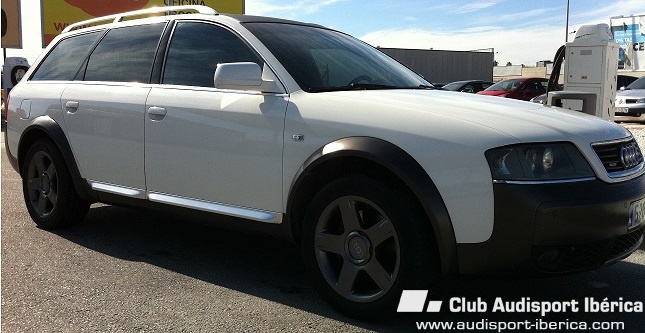

    ESTE ES EL MIO!!!
    Me ha costado, pero una vez reducida la foto, ha pasado Ya está presentado!!!!!
  5. Buenas a todos compañer@s!!!! Mi nombre es Manuel y tengo el placer de poseer el coche de mis sueños que me lleva hasta aquí hoy, como muchos de vosotros seguro...estoy enamorado de mi coche!!!! Un día de hace ya algo mas de 5 años, conseguí ahorrar algo de dinero y me propuse adquirirlo, sabía que iba a ser sacrificado pero aposté bien, y ahora me alegro. Mi Coche, un Audi Allroad 2.5 TDI 180CV low range AKE, del cual soy el tercer propietario, es importado y su primera fecha de matriculación es de 11/01. Desde que lo tengo ha pasado ya por varias "enfermedades", bomba inyectora, correa de distribución rota en marcha con pésimos resultados que derivaron a un cambio de motor y la última que ha sido el compresor de la suspensión. Aun así...seguimos vivos!!! Ya había consultado con anterioridad conversaciones en este foro pero es ahora cuando me he inscrito y por fin me presento. Amén de la presentación...tengo problemas para colgar las fotos, solo me permite 100K y no tengo nada que ocupe tan poco!!!!!
