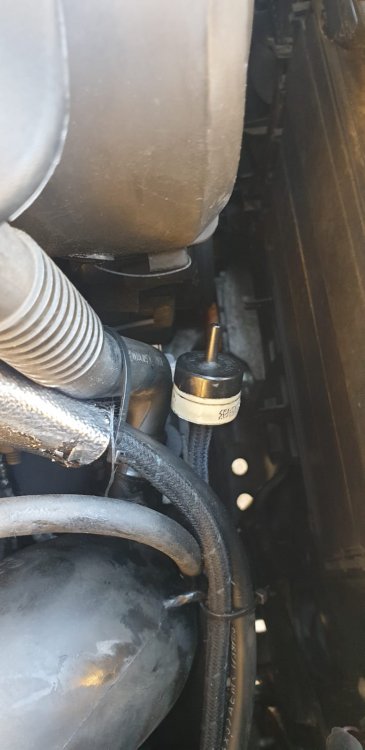

estaba asi , ese tubo de vacio adonde iria conectado ? -
Muy buenas a todos , pongo aqui la consulta a ver si hay ayuda . Gracias de antemano . Tengo un fallo recurrente de potencia en mi audi a4 b6 , en cuanto le aprieto un poco salta el chivato fallo motor y entra en emergencia anulando turbo . Puede ser de la famosa N75 ? se la desmontado limpiado , sellado lo mejor que he podido y ahora va peor . Entiendo que puede venir de ahi el problema al no haberla dejado la estanqueidad como deberia estar . Pedire una nueva si o si aunque el problema no venga de ahi . Alguna otra opcion ? otra cuestion la Válvula de retención de gases neumatica que va al final de un manguito de la valvula de retencion de gases queda tal y como esta en la foto adjunta ?
