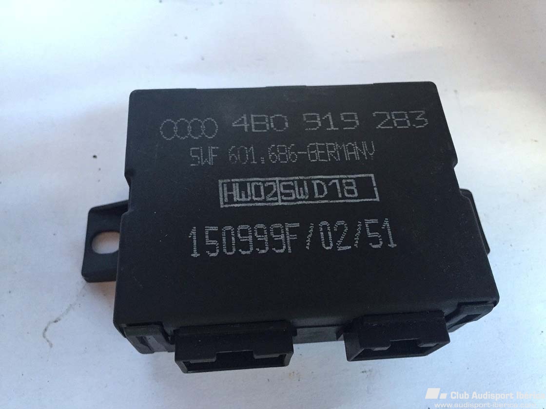

  1. SOLUCIONADO: Al final he cambiado el módulo que se encuentra en el maletero, en la parte lateral izquierda tras una "rejilla" de plástico negra, se quita y ya está ahí atornillado el módulo, un módulo negro en el que se conectan 2 cables: He buscado por el número de referencia que tenía impreso, en mi caso 4B0 919 283 en eBay, me ha costado 11€ aun que suelen ser algo más caros. En cuanto me llegó, lo he cambiado y listo, ya funciona perfectamente, espero que le sirva de ayuda a quien pueda tener el mismo fallo. Un saludo!
  2. He probado a conectar solo de uno en uno cuando los he desmontado y todos "me daban ese fallo", por eso me hace pensar que el fallo es del módulo. Otra cosa que me hace pensar que no es de los sensores es que se estropeó de repente de un día para otro.
  3. Buenas, Llevo toda la mañana intentando saber la causa, os comento. AUDI A6 C5 1999 2.5 TDI Automático (no el avant). Cuando enciendo el coche y meto marcha atrás, suena un pitido (desde el zumbador que está debajo de la bandeja del maletero) de unos 5 segundos, luego se para y ya no vuelve a pitar hasta que apago y vuelvo a encender el coche. El zumbador está bien, lo he desmontado y si está desconectado lógicamente no suena nada cuando meto marcha atrás, cuando lo conecto me da ese error de pitar esos segundos, por lo que el sonido sale del zumbador. He desmontado la defensa y he desconectado, limpiado y vuelto a conectar los 4 sensores, he revisado el cableado y parece que están bien. Llegando al módulo (el que está al lado de donde se guarda el gato para levantar el coche), si desconecto el cable de los sensores me hace lo mismo, es como si no le llegara esa señal, (conectados o desconectados los sensores), si desconecto el otro cable (lógicamente), cuando meto marcha atrás no suena nada. Conectando el cable VAGCOM me sale esto: 4 Faults Found: 01545 - Sensor for Parking Aid: Rear Left (G203) 31-00 Open or Short to Ground 01546 - Shareware Version. To Decode all DTCs 31-00 Please Register/Activate 01547 - Shareware Version. To Decode all DTCs 31-00 Please Register/Activate 01548 - Sensor for Parking Aid: Rear Right (G206) 31-00 Open or Short to Ground Después de leer esto, he desmontado el módulo y lo he limpiado con alcohol isopropílico por si había algún conector dando guerra. Pero sigue igual. Decir que falló de repente, funcionaba, me dejó de funcionar dos semanas, volvió a funcionar unos días y después falló hasta ahora. Por eso dudo del módulo, pero tampoco quiero comprar un módulo si es de otra cosa. ¿Alguien ha tenido este problema?, Si necesitáis fotos, decírmelo que tengo el coche desmontado Muchas gracias!!
