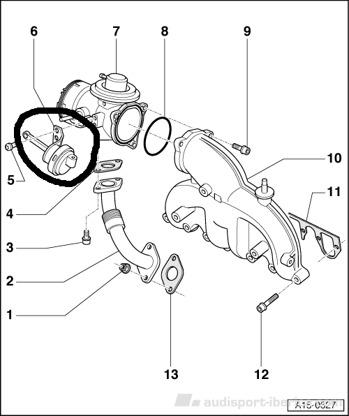

  5. Pues entonces van a tener que hacer un apaño o cambiar la junta por donde pierde aceite en el actuador ese, porque tener que cambiar todo el sistema de la valvula por una pieza manda hue... pero bueno, ya os contare que me dicen, saludos.
  6. Por cierto, se vende por separado el actuador de la chapaleta de paro esa como se llame?? gracias.
  7. Gracias por la respuesta, bueno pues por ese piston o como sea es por donde "escupe" aceite solo cuando hago viajes largos, haber que me dicen en el taller, porque esa pieza esta al lado de la valvula egr, pero por esa valvula no pierde,haber que me dicen y ya os cuento,saludos.
  8. Gracias por responder, ya me imaginaba yo que era mucha tela tener que cambiar todo por una junta, pero una cosa, que pieza es la tengo señalada con un circulo negro?? es que es precisamente por ahi donde tira el aceite y donde esta la susodicha junta, saludos.
  9. Hola a todos, bueno pues despues de unos cuantos dias, ya saben por donde es la minifuga de aceite,pues es de la valvula egr, que por lo visto una de las juntas esta mal y tira por ahi, el problema es que audi, por lo menos en repuesto original no tiene recambio para esa junta, asi que valvula entera, pero es que mi duda es la siguiente, mi coche es el a3 2.0tdi 170cv y por donde tira aceite y repito, es muy poco y solo cuando hago viajes largos, cuando hago trayectos cortos no tira nada de nada, es por esta pieza en concreto, os pongo una imagen que he encontrado precisamente en este foro, la pieza en concreto es la pieza que esta rodeada con el circulo, aunque la imagen no es la de mi motor, es de otro modelo pero la pieza es la misma, eso es la valvula egr??? o que es eso?? es que esta situada justo encima del alternador y por ahi cuando el motor esta muy caliente es como si escupiera aceite y cae sobre el alternador y me han dicho pues eso, que es la valvula egr, haber si alguien sabe que pieza es, cuanto puede costar o si tiene algun arreglo,nose, saludos.
