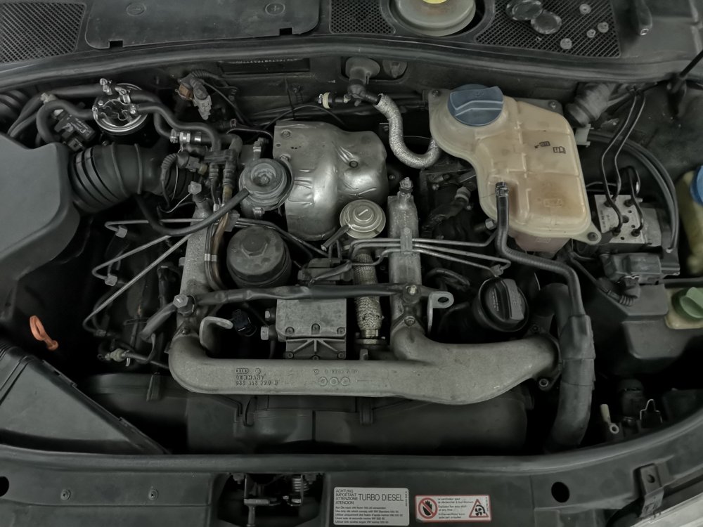

  1. Hola gente. Cuanto tiempo sin andar por aqui (o mejor dicho, viendo bricos sin participar mucho mas.) La cosa es que me he comprado un a4 2.5 tdi. Lo he comprado por la defensa de s4, los asientos de cuero, y las llantas para ponerle todo eso al mio. La cuestión es: el chico que me vendió el coche me dijo que tenia puesto un motor 2.5 tdi de 163 caballos, no lo dudo en parte, pero prefiero asegurarme para no engañar a nadie a la hora de vender 3l coche o el motor a parte. Alguien sabe donde puedo mirar el codigo motor? Ahi teneis una foto que le saque ayer. Un saludo.

  3. No es de eso, ya encontré la avería (bueno, no del todo). Arranqué el coche, abrí el capó y saqué los manguitos de vacio, y no hacían nada de vacío, y empecé a escuchar "psssshhhh". Hay una manguera de vacío desconectada. Está en una especie de pulmón negro que hay cerca del vierte aguas del capó. La debí desconectar sin querer cuando estaba cambiando el tubo de engrase del turbo. Tiene una manguera de unos 20cm (no se si estará rota y medirá mas) Alguien sabe a donde va ese manguito?
  4. Hola os comento a ver si alguien me puede ayudar. Hace 3 meses le cambié el motor entero al coche, y ahora resulta que se me rompió el turbo. Se lo acabo de cambiar, pero ahora el coche no tira nada de nada. He pensado que podría ser que he puesto algún manguito de vacío mal. Solo he sacado 3. Uno de ellos era una T que manda un manguito al filtro del aire, ese lo tengo más que localizado. Luego hay una válvula que iba justo encima del caudalímetro, Ese lo he puesto a un "pulmón" negro que lleva en donde la EGR Y otro viene desde abajo, en la parte delantera del motor, y ese lo he puesto al pulmón del turbo. Está todo bien? alguien me podría decir por qué mi coche no tira? Gracias de antemano
