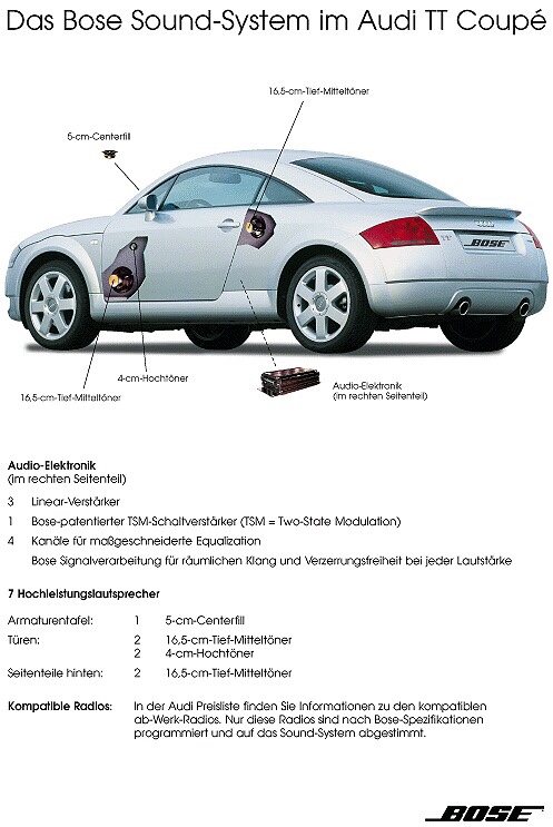

	El ampli mira en el maletero detrás de la rueda hay como unas tapetas en el recubrimiento, por ahí debería aparecer. Las rejillas de las puertas, tienen la chapita de bose? Enviado desde mi iPhone utilizando Tapatalk
	Puea justo acabo de pillar una por ebay de usa rota por 20 euros pero con las teclas ok para trastear. Guarda esa maravilla que cada vez son mas escasas si funciona bien Enviado desde mi iPhone utilizando Tapatalk
	Algunas fotos ilustrativas. Depende si tienes bose o no bose. El bose lleva un ampli y subwoofer bajo el salpicadero. Por lo que dices tu tienes bose Enviado desde mi iPhone utilizando Tapatalk
