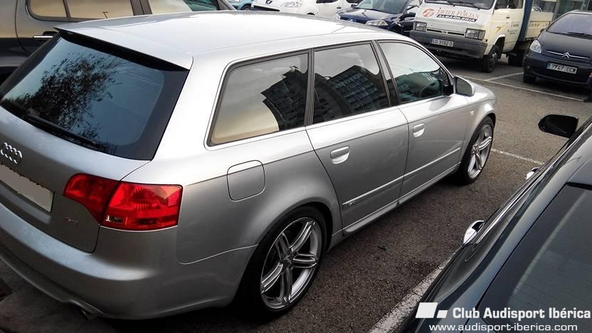

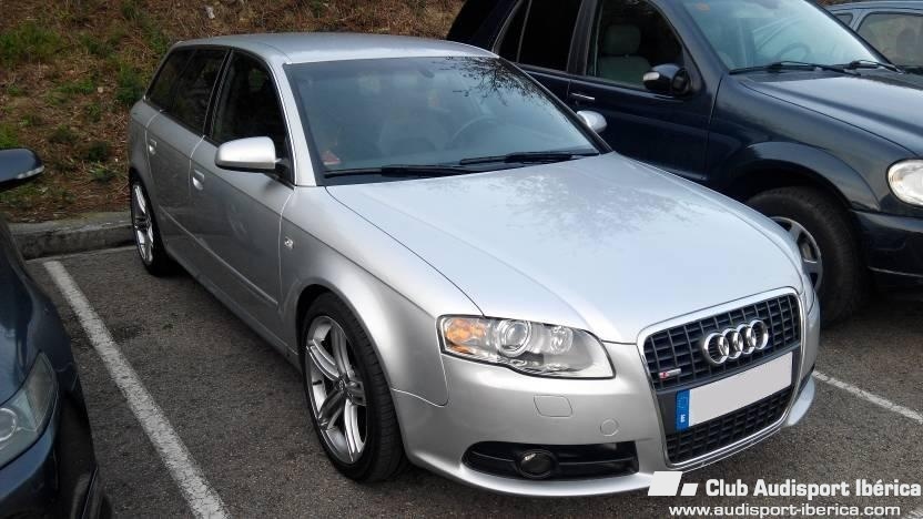

147kw viene en la ficha tecnica, es decir, 200 potros, lo que pone es sline, no lleva ninguna otro anagrama, ni el 2.0 T, ni quattro, lo prefiero asi, en mi otro coche quite todas los anagramas de atras Lo de furgo me hace gracia, ya que vendi mi Jumper para comprar este coche, cambié furgo por "furgo" Este es mi ultimo mensaje del dias, hay limite Gracias a quien me edito las fotos

Pues eso, el otro dia hice mi entrada en otro hilo y prometi presentarme enseguida conn fotos y todo, me faltan del interior pero bueno , esta de serie y os lo imaginais xDD La "furgo" como lo denominais por aqui es un A4 AVANT 2.0 Tfsi quattro con sline exterior e interior, bixenon,luz diurna,living and coming home,doble clima, audiconcert, asientos electricos con memoria, espejos antideslumbramiento, sensor de lluvia y alguna cosa mas que llevará pero que dia a dia voy descubriendo ya que al ser de segunda mano y de concesionario pues no sé que extras llevaba el coche de origen ni me supieron decir, por ejemplo me entere el mismo dia que el coche tenia bixenon cuando me dijeron en primera instancia que no tenia,otra hisoria es que tiene llantas new rs6 en 18" con pilot sport 3 en 235/40/18, lo que ya no sé es si son originales o replica, yo solo sé que estoy encantado con el coche.
