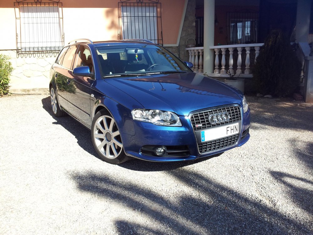

Holaaa muy buenas!!! llevo años en el foro pero todavia no me habia presentado... Soy de Murcia y tengo un audi A4 Avant 2.0 TDI Quattro 170cv con el famoso filtrito de particulas jejejej Lo compré nuevo en noviembre de 2006, y me gusta mas que a un tonto un gorro, a pesar de que no faltan historias con el... Lo dicho, un saludo para todo el foro y equipo de este.
