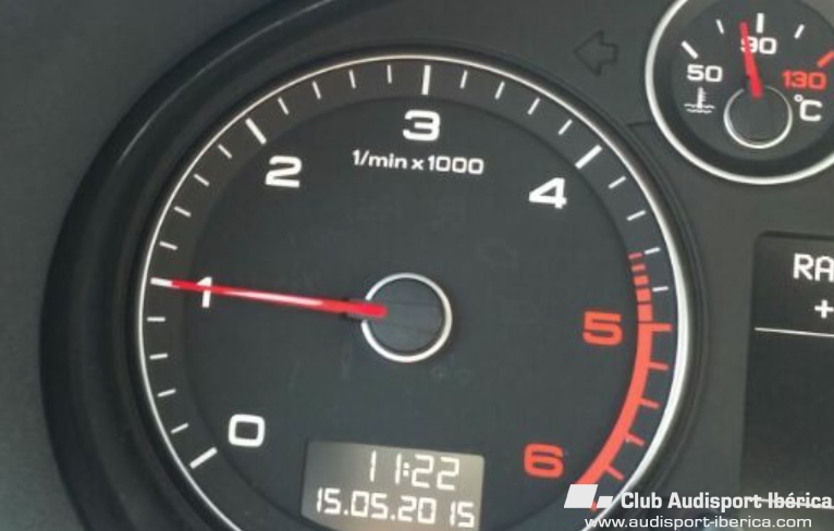

  11. Hola buenas desde hace unos dias veo que mi coche, el ralenti siempre lo tenia entre 800 y 900 ahora esta siempre en 1000, es verdad que hace mucha calor y voy con el aire aconcidicionado puesto y que el ventilador salta, pero es que me estraña esa subida de revoluciones, el coche suena perfecto y va como siempre no se me enciende ninguna luz y arranca perfecto sabeis ded que puede ser gracias
