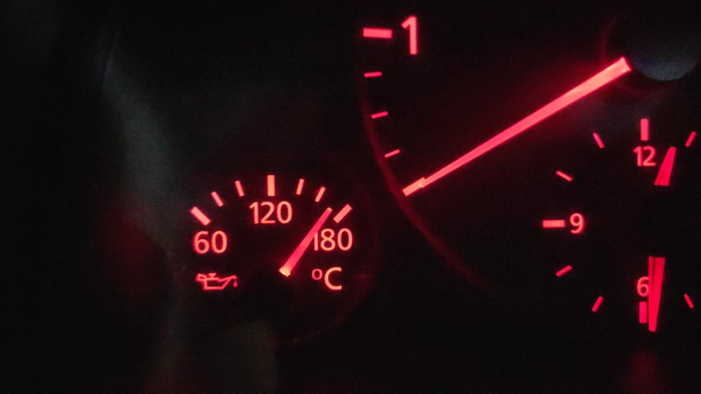

  1. Después de 3 horas en reposo marcaba 160 grados y cuando arranco y me di una vuelta se puso loca la aguja a marcar lo que le daba la gana hasta que se estabilizo, eso mirare a cambiar el sensor de la temperatura del aceite
  2. Esperare se enfríe el coche y volveré a mirar otra vez aver lo que marca lo del aceite
  3. La temperatura del agua esta a 90 grados pero la del aceite esta ha casi 180 grados y a veces la aguja fluctua, mire nivel de aceite y esta bien incluso toque el aceite de la varilla y veo una temperatura normal
