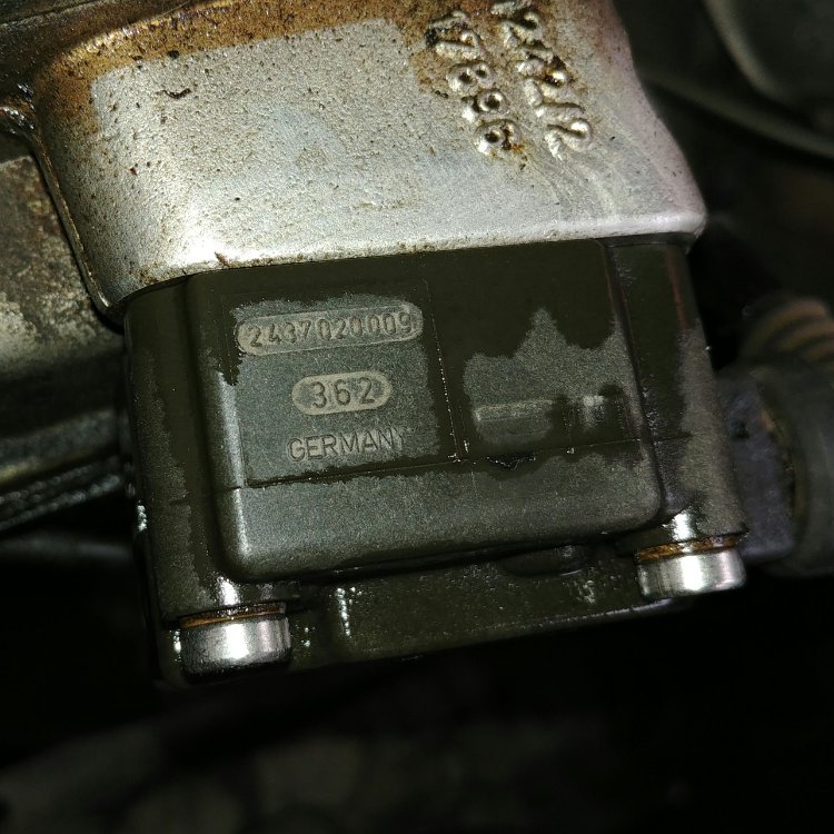

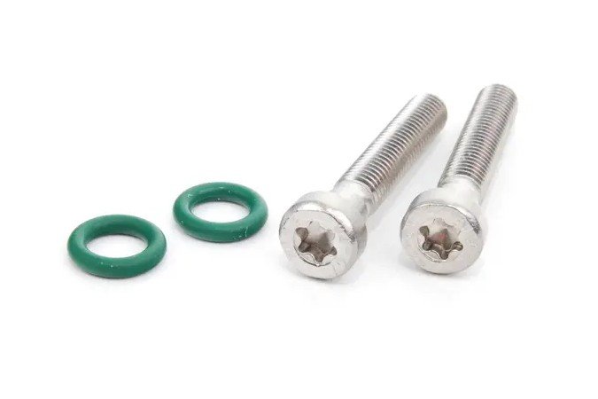

Muy buenas, tengo un A100 2.3 C4, del 1993. Lleva un tiempo perdiendo gasolina por el regulador de presión de gasolina. Me estaba dando algunos fallos de ralentí, arranque y demás, así que por si acaso, busqué un "nuevo" (segunda mano) regulador y unas nuevas juntas tóricas. Pues una vez cambiado el regulador y las juntas, mi sorpresa es que sigue goteando gasolina por dicha junta. ¿Sabéis si esto puede deberse a que este regulador tampoco funcione correctamente? No tengo ni idea de qué tocar, ya que pensaba que uno de los problemas de la fuga eran las juntas, y también son nuevas ¿Alguna idea de como solucionar esta fuga? Muchas gracias y felices fiestas a todos -

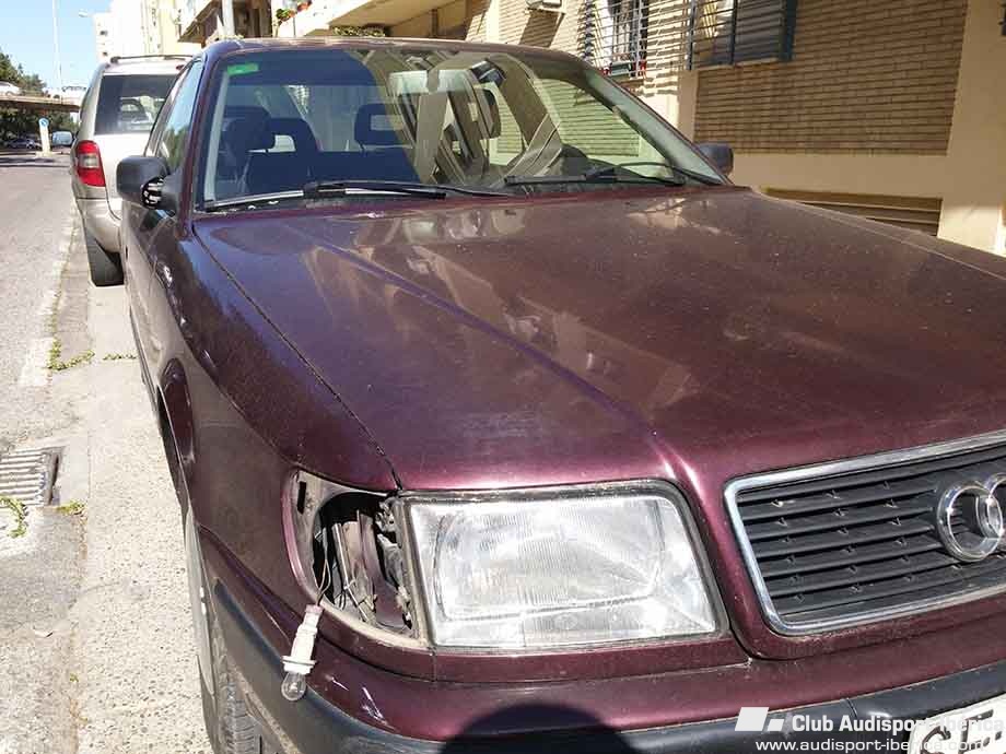

Pues ya he finalizado la colocación. Al final no ha sido tan difícil sacar el que quedaba, pero si es verdad, que los faros que he comprado, venían con la pestaña de fijación algo cortas, por lo que no se quedaban fijados al faro principal. Para lo que me han costado...apenas 20€ los dos intermitentes con envio incluido. Lo que he hecho, y se ve en las fotos, es una pequeña perforación en la pestaña del intermitente, pasar por ella un alambre, y tensarlo y cogerlo al bastidor del capó. Con ello, aparte de quedar bastante fijado, he creado un sistema "casero" antirrobo, pues aunque intenten hacer palanca desde fuera, el intermitente está anclado interiormente con alambres al bastidor. Espero que me duren... La verdad es que con los blancos queda mejor que con los naranjas originales -

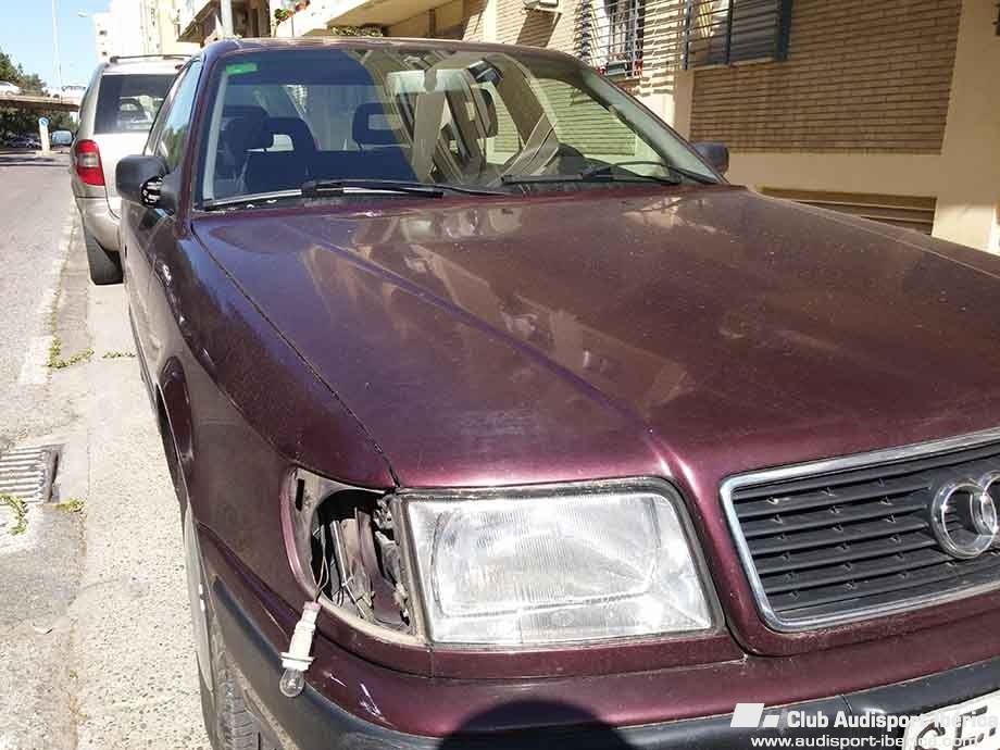

Muy buenas. Siento retomar este antiguo hilo pero no encuentro nada similar en el foro. Estoy con el mismo problema de los intermitentes, pero porque un indeseable me ha robado uno La verdad es que he abierto el capó para ver como van fijados los intermitentes y miedo me da desmontar el que queda (izquierdo) y volver a montar los nuevos (por cierto he aprovechado para pedir los blancos compatibles con A100) El que lo ha robado ha hecho palanca (hay arañazos) en el lateral de la aleta. Yo estoy buscando la forma más correcta de hacerlo pero no encuentro videos o fotos ¿Es complicado? Me temo que como todo en este coche, desmontar no será facil Gracias -
