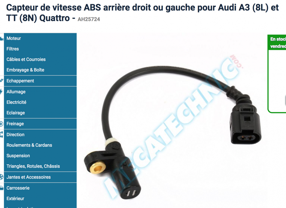

Muy buenas. Ahora me toca pasar la ITV, y el coche me la ha dado con queso antes de pasarla. Tengo encendidos los 2 testigos, el caso es que lo llevé al taller y el mecánico me dijo que era un sensor de una de las ruedas traseras el que estaba defectuoso. Me dijo que al ser Quattro era diferente a los tracción delantera y no quiero jugármela a pillar uno que no sea el suyo. He estado buscando y no sé si es esta. ¿Hay alguien que sepa cual es la referencia de la pieza? ES PARA ASEGURARME. GRACIAS DE ANTEMANO!!
