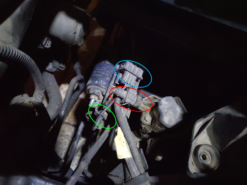

  2. Buenas tardes! Tengo una duda respecto a estas conexiones, y me gustaría saber cual es cada una de las que están en círculos de colores. Están alojadas encima del motor de arranque. Saludos y muchas gracias
  3. Buenos días!He cambiado el motor de arranque a un Audi A3 8l 125cv gasolina del 96 porque ya daba problemas. El caso, es que tras realizar el cambio, arranca bien y se queda en ralenti, aunque se mueve un poquitin (sobre las 850rpm), parece que se mantiene. Pero cuando voy en marcha y reduzco la velocidad, piso el embrague y si dejo que se vaya para abajo va hasta 0 y se para, no pasa todas las veces pero si muchas. Los cables están bien puestos de nuevo, quité también la batería (me imagino que no habrá afectado a la centralita). Es cierto que hace dos semanas me cambiaron el tubo de recirculación del aire pero no había dado ningún problema, y justo hoy después de cambiar el motor de arranque me hace esto.¿a que puede ser debido? Saludos y muchas gracias,
