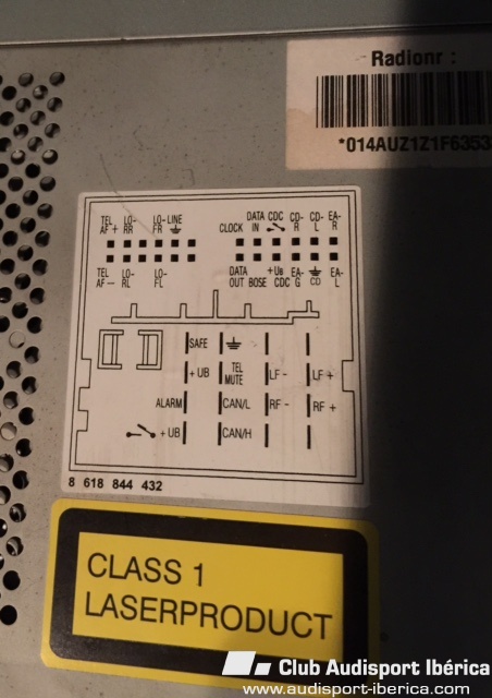

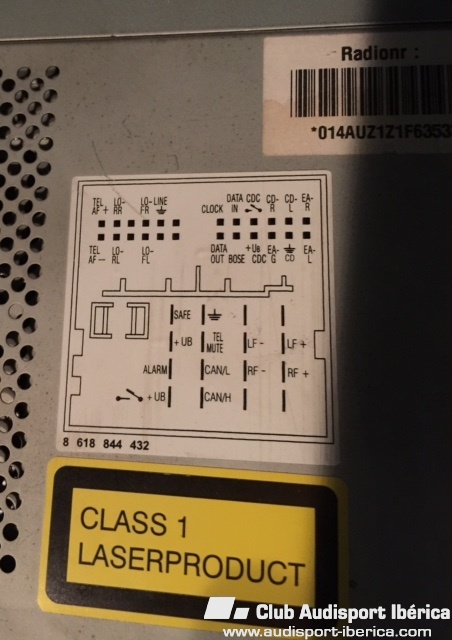

La cuestion es, que estoy instalando un navegador chino 2din en mi Audi A3 del 2006. El anterior dueño del coche, supongo que deberia hacer modificaciones y la conexion fakra estaba cortada y empalmada, asi que decidi sacarla y empalmar los cables con los de la radio (que no tiene conector iso, sino uno que no he averiguado el nombre de 20pin).
He conseguido que funcione, excepto dos cosas:
La primera es que no me funciona bajo llave, osea que el dia que se me olvide apagarla me quedo sin bateria. En teoria, en el esquema de la radio original, habia una cable que ponia +UB y un dibujito de un interruptor, pero si conecto el cable de ACC alli la radio no va, y he tenido que juntar el ACC con el B+ para que funcione. Alguien sabe decirme si cogiendo un cable de la caja de fusibles de un fusible bajo llave que no se utilize me funcionara? o el motivo por el cual no me funcione ese cable +UB con el dibujito del interruptor?
Por otro lado, los altavoces de atras, tampoco funcionan. He leido por ahi que llevan su amplificador a parte. como debo conectarlos? En el coche me quedan libres los siguientes cables: TEL AF +, TEL AF -, LO - RR, LO- FL y LINE(con el dibujito de masa). En la radio me quedan libres: AMP CONT, ANT +, KEY 1, KEY 2 y REVERSE
Bueno, nose si me he explicado muy bien. Cualquier cosa me deciis y os lo aclaro. Adjunto foto del diagrama de la radio de serie (audi navigation, el gps via fis/voz). Por si tiene algo que ver, el coche es importado.
