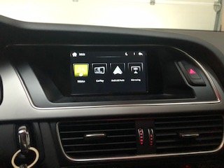

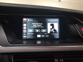

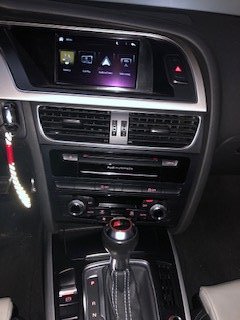

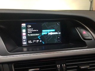

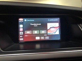

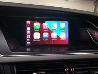

  1. Hola, por si a alguien esta pensando en instalar un sistema para el coche con una configuración como esa, despues de buscar algo que fuese compatible con esa instalación y con la idea de no modificar el aspecto originald de coche por no mucho precio, finalmente uno que funciona pese a la baja resolución de la pantalla de este sistema es el siguiente: https://es.aliexpress.com/item/32908320243.html?spm=a2g0s.9042311.0.0.37c063c0HPAATl Un video de la instalación en: https://youtu.be/WJXnWvY3LzA Unas fotos del resultado final:
