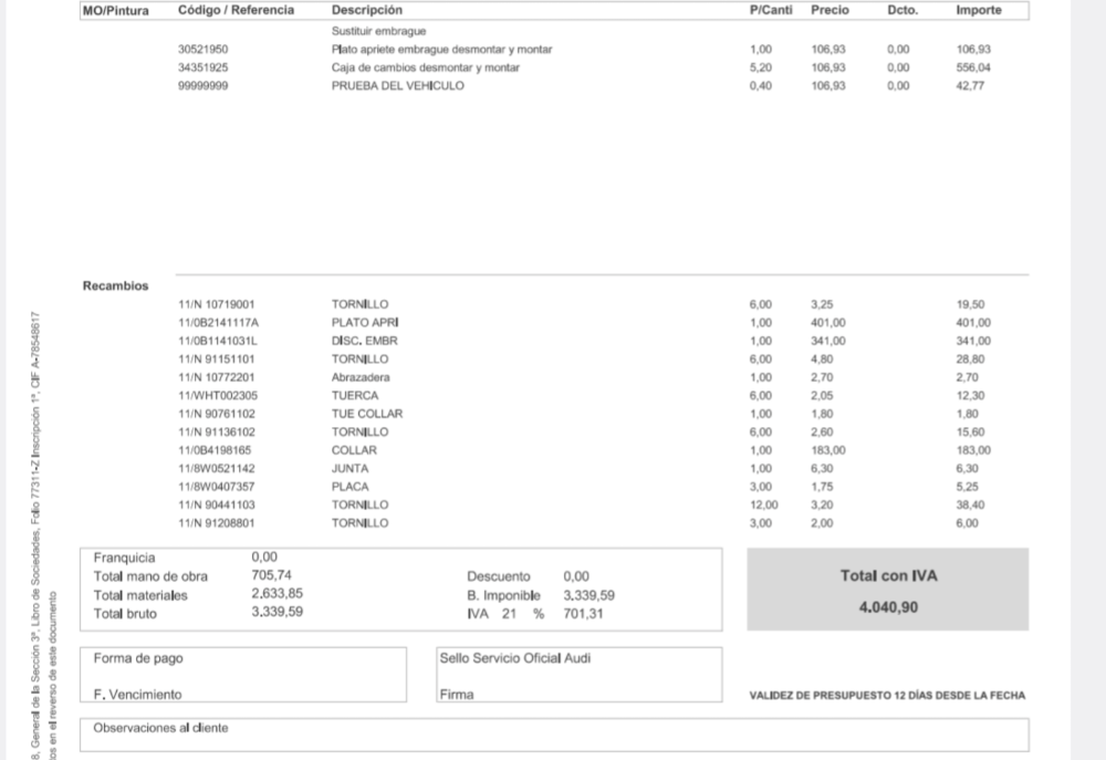

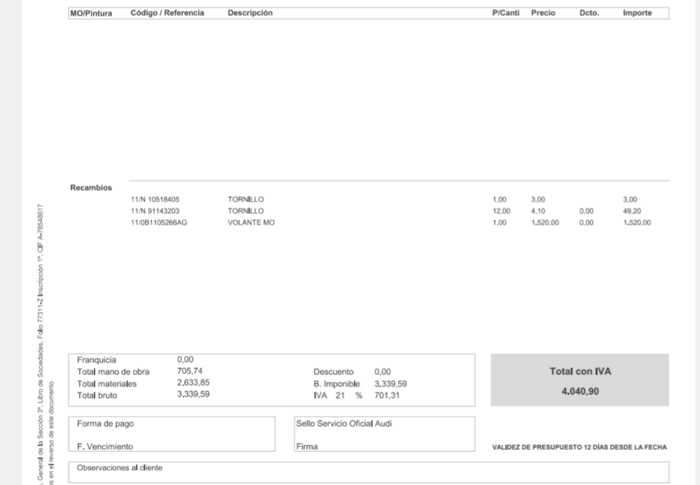

  2. Yo voy a compartir con vosotros lo que me acaban de mandar de un conce oficial en Madrid. Se trata de cambiar embrague y bimasa de un 2.0 TFSI quattro. Espero vuestra opinión. Un saludo a todos.
