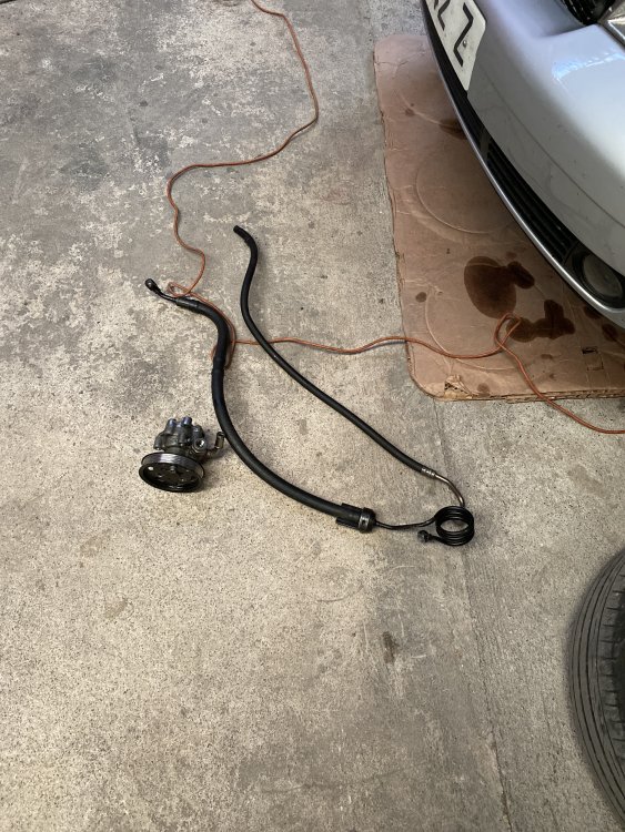

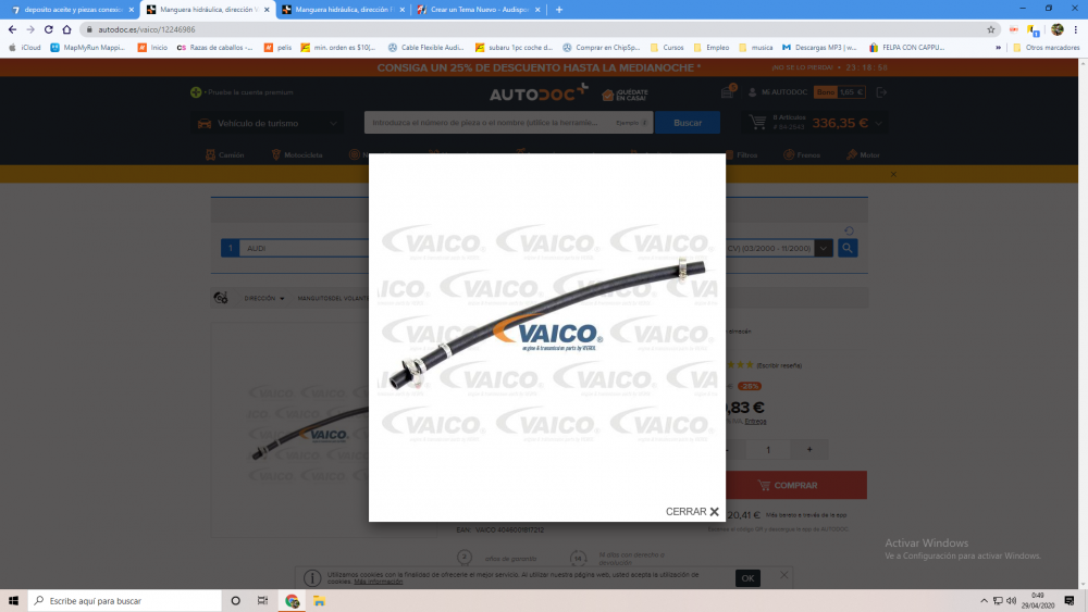

Muchas gracias athabasco he estado mirando el tubo con antiretorno y soplando por los dos lados no hay nada que impida que no pueda soplar por un lado o por el otro porque supongo que por un lado debe de fluir y por el lado contrario debe ser estanco no? Para asegurarme mejor he quitado la gran mayoría del sistema hidráulico para limpiarlo pieza a pieza pero como bien he dicho he cambiado todo a excepción de la manguera esa con el antiretorno y el depósito, si después de eso sigue haciendo ruido ya no sé qué hacer vuelvo a recalcarlo patina la correa en la polea de la bomba y se ve como se “para” como si no dejase de liberar la presión pero cuando estás andado o en parado a unas 1,500 rpm no lo hace
Ya he pedido depósito y un tuvo que tiene una válvula de retorno y también líquido porque es lo único que me queda por cambiar porque ya he cambiado todo el sistema dirección y sinceramente me empieza ya superar, como he comentado es como si la bomba no pudiera liberar toda la presión y lo que hace pero cual aceleras no suena
Me acabo de dar cuenta que tiene muchísimas impurezas tiene mucho metálico el liquido dirección pero no lo entiendo la cremallera aunque es de desguace esta nueva con 125000 km y la bomba dirección no tiene ni un año

hola buenas tengo un audi a4 1.9 tdi ajm lo que le ocurre es cuando giro chilla, solo lo hace cuando esta parado en todo el rango del volante de izquierda a derecha y cuando se va despacio al girar, ya me vuelve loco esto, cambie tensor, correas, bomba hidráulica, y ahora el día 28/04/20 la cremallera de dirección, para mi sorpresa lo sigue haciendo, se me olvidaba el chillido viene de la correa patina en la bomba dirección, es decir que se aprecia como los tornillos que sujeta la polea a la bomba se ven mas despacio, como si metiera tanta presión que casi se detuviera, he visto en el foro que a otro b5 pero el 1.8 le ocurría lo mismo pero con otro tipo de ruido y le decía un compañero que de los dos tubos del baso que tiene el liquido uno va a la bomba que supongo que es el que suministra a la bomba y el otro que va a esa especie de radiador que va en el frontal que dicen que tiene una válvula anti retorno, del sistema dirección he cambiado todo eso y lo sigue haciendo, mirare esa tubería a ver si fuera, alguien que me eche una mano, se me hace grande de mas llevo casi 2 años asi con el ruido este. adjunto foto del tubo en cuestión gracias y un saludo, se me olvidaba, el liquido direccion es el de audi y esta nuevo.
