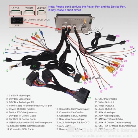

  1. En opciones de la camara de marcha atras puedes poner que se vea el dibujo del coche con sensores a la vez que la camara, pero a mi los sensores no me aparecen, si que pita pero no se ven, llevo APS delantero y trasero de serie. Creo que nadie ha conseguido que aparezcan.
  2. El igo primo que trae el erisin la verdad que no va muy fluido. Renas que version habías instalado que comentavas que iba mejor?
  3. La instalación es muy sencilla. El módulo de tv tiene un conector con dos cablecitos para la alimentacion, el rojo va al 4 rojo de la pantalla y el negro al 4 negro de la pantalla. Luego la salida de audio y video al 2 y 3 de la pantalla. Te faltará conectar las antenas y el sensor del receptor del mando al módulo de tv y listo.
  4. Me alegro que vayas resolviendo temas. Yo tengo intalado el tdt y la verdad que en movimiento aveces se pierde la señal, de todas formas aun tengo que probar colocando bien las antenas, que ahora las tengo para probar encima del asiento. Se vé y se oye bien pero una pega que le veo al tdt, que no puedes manejarlo desde la pantalla, funciona todo con el mando a distancia. Aunque he visto que el cable numero 7 pone "DTV box IR control cable" que nose si sera para conectarlo con la pantalla y poder controlarlo.
  5. Quiero decir en la toma usb numero 27 va todo y en la toma usb 9 nada.
  6. Exacto, por defecto viene activada pero entras en ajustes de marcha atras y desactivando la primera opcion y ya veras lo mismo que ves hasta ahora. Ya me funciona el mirror link, el problema que tenia es que lo enchufaba en la toma usb que hay en el cable que iria al dvd y por lo visto ahi no funciona ni tampoco para musica videos ni nada de media, por lo menos a mi. A alguien le funcionan las dos tomas usb tanto para media como para el mirror link?
  7. tienes puesto el cable usb y un pen drive puesto para ver algo desde media?La conexion de la camara es correcta tal como la instalaste, yo no tengo sensores de aparcamiento en el mio , pero creo que si utlizas la camara solo podras escuchar los pitidos , pero no veras el grafico. la ruleta de la concert no va en los menus del erisin. Para el mirror link tienes que activar la depuracion usb en el telefono Gracias renas, si tengo conectado el usb y un pendrive, este tema ya lo he solucionado, no me funcionaba porque el pendrive tiene que estar formateado en fat32 y yo lo tenia en ntfs. Lo de los sensores me hubiera echo gracia verlos en el dibujito del coche que aparece al meter la marcha atras pero bueno se escuchan los pitidos y tengo el video que ya está bien. El tema del mirror link lo hice con el modo depuración activo como se hablo al principio pero sigue sin ir, seguire investigando.
  8. Dentro de ajustes de marcha atras hay una opción que puedes elegir si quieres ver la cámara de marcha atrás o el dibujo del coche con los sensores
  9. Buenas, voya a contar mi experiencia con el erisin. Compre el dia 12 de octubre el ES7455 con el modulo de tv y la camara trasera y me llego ayer, muy rapido la verdad. Lo compre desde la pagina de erisin y con el envio desde hong kong. No he podio esperar mas y esta tarde lo he montado. El modulo tv aun no lo he montado y la camara trasera solo la he probado, ahora me han salido unas dudas haber si me podeis echar una mano. La camara la he conectado a la entrada de reverse (conector amarillo) y el otro cable rojo cortito al cable 19 de la erisin. La camara se ve bien lo unico que los sensores no aparecen en la imagen. ¿alguin sabe como hacer que se vean, yo tengo los delanteros y traseros de fabrica? Luego para ver algo desde media me dice que active al AUX de la concert pero la activo y nada se queda ahi, ¿hay que hacer algo mas? Tambien me he dado cuenta que la rueda de la concert no responde al girar en el erisin para subir y bajar en los menus por ejemplo, nose si habra algo mal. ¿A vosotros os funciona la rueda esta en el erisin? Y por ultimo para el phone link hay que instalarse una aplicacion en el movil, ¿sabeis cual es? Perdon por el toston... Muchas gracias.
