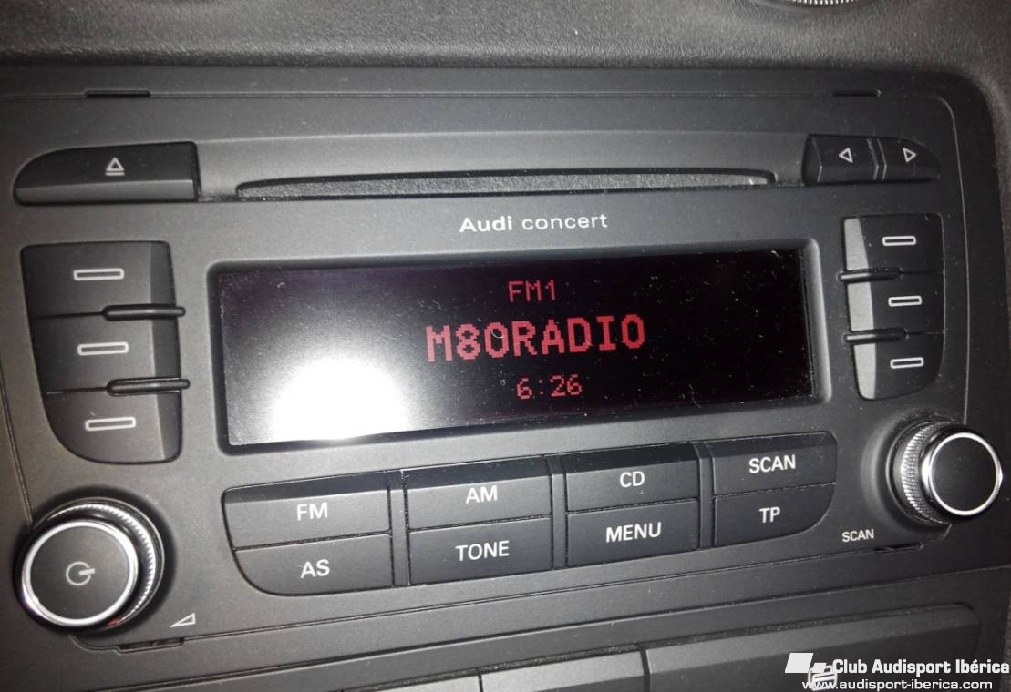

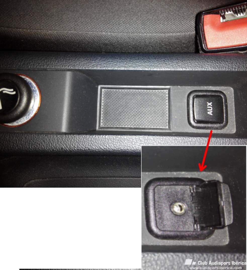

Josee92. Acabo de ver tu post. La cosa es que me acabo de levantar y anochece (turno de noche en el curro), y además todavía no sé colgar fotos en el foro. Mañana, en cuanto me levante, hago unas fotos y me las apañaré para que las podáis ver. Sobre todo para estar seguros de que hablamos del mismo equipo (2 DIN). Si se trata de este; en el A3 8P restyling llevo de serie la entrada analógica detrás de la toma de mechero (jack de 3,5 mm stereo). Se activa mediante la tecla CD. Si estás en radio pulsas CD y va a cd, vuelves a pulsar la misma tecla CD y pasa a AUX. Si estás en CD basta con pulsar CD y pasa a AUX, La tecla CD tiene doble función, de forma secuencial. -

Una pequeña aclaración. La concer III "SÍ" tiene toma aux y es analógica. Lalleva de serie mi A3 8P restyling. -
