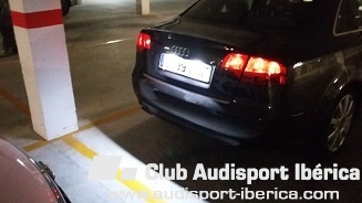

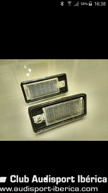

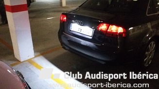

Buenas tardes amigos. Ya sé que es un tema muy tratado, pero por fin, he logrado poner los plafones led de matrícula sin que me den fallo en el Fis ni acoplar resistencias ni nada, solo quitar y poner. Y el resultado es espectacular. Son 18 led de color blanco puro que dan muchísima luz. Ya de paso como tenía que pasar la ITV aproveché a montarlos e intentar ver si pasaba con ellos puestos y la pasé sin ningún problema. Os mando unas fotos de como son Por cierto, no me he dado cuenta y le he subido al apartado de electricidad de A4 B5, el administrador me le podria pasar, por favor, al del B7? No me he dado cuenta, perdonadme

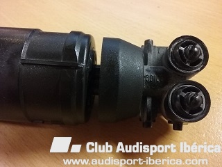

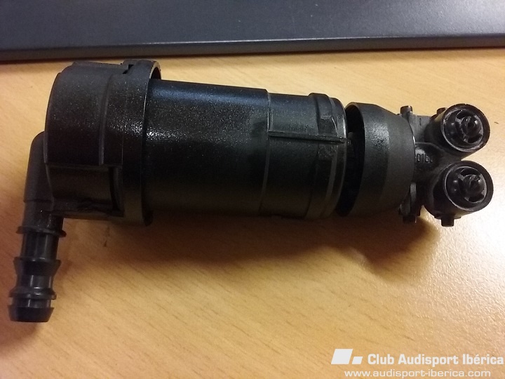

Hola amigos. Siento deciros que los difusores cambian del modelo Sline al normal. Yo tengo uno roto y el normal no vale para el mio, ya que llevo la defensa original Sline. He llamado a la Audi de Santander y me han dado un presupuesto de 150 euros incluido la tapa de la defensa que además me la tienen que pintar. Te mando una foto del mío que le tengo quitado para que veas q es el que necesitas tu. Espero haberte ayudado. Saludos -
