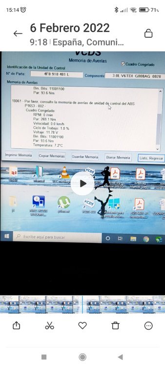

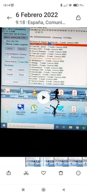

  6. Hola, esto es lo que me sale al conectar el vag. La primera foto es de 09 central elect y las demás de 01 motor. La última está repetida, lo siento, soy muy torpe con esta cosas. Un saludo.
