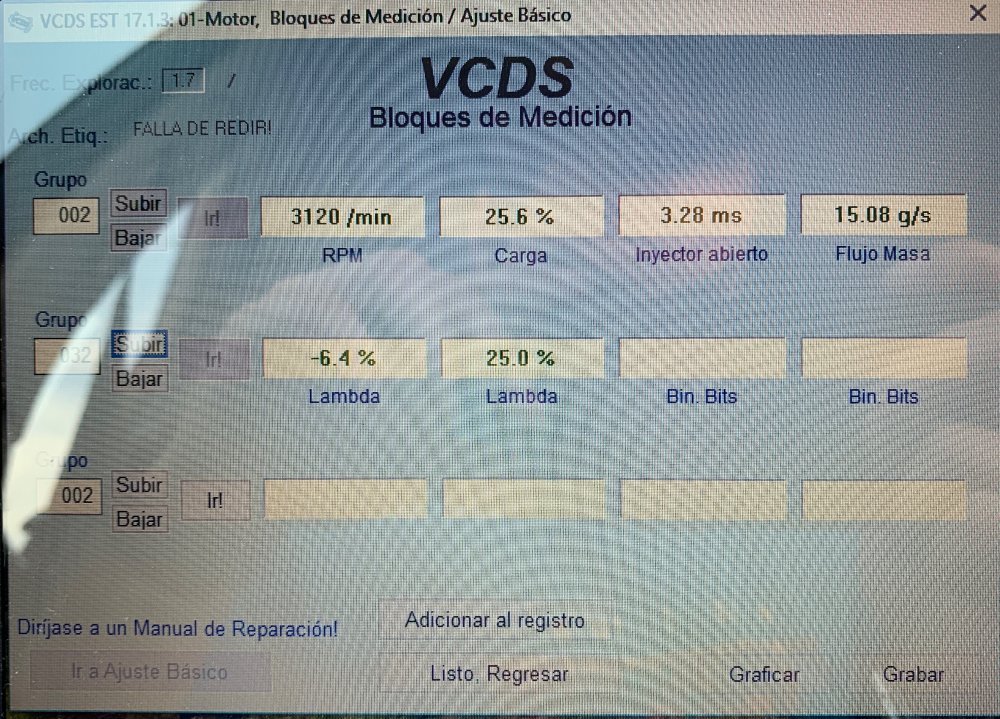

  1. Buenas!!! Tengo Un problemilla parece que el A6 1.8t Va un poco vago y consumen pelín más le pasé el vagcom En el canal 32 y me salen unos valores de -6,4% y 25%. Lo primero que pensé era que la sonda lambda Estaba fastidiada la he cambiado y sigue igual. He podido leer por ahí que leyendo el canal dos puedes ver si el caudalimetro va bien o no En ese canal me salen los valores de inyector abierto 3,69m s y flujo 4,31g /S a ralentí. A unas 3000 vueltas los valores son 3,28 y de flujo 15 Según parece tiene que ser unos 120 no sé si me podréis ayudar el caudalimetro ya lo he cambiado Por uno de desguace y me dan los misma la lectura , He comprobado la Válvula dV y Tiene succión y no veo fugas aparentes en los tubos de aire, gracias de antemano
