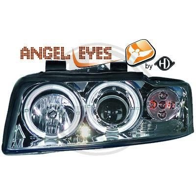

Hola buenas a todos compis! una pregunta que estos días buscándolo me está volviendo loco... ¿alguno habéis instalado faros con Ángel eyes o luz diurna en vuestros A4 b6? Busco que las lámparas sean de H7/H7 para respetar mi instalación y que evidentemente tenga el grabado de homologación. ¿Referencias? Privado para enlaces que no podemos poner públicamente... GRACIAS!!
