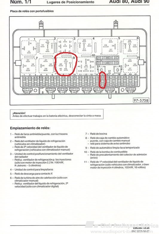

Gracias a todos por las respuestas. Os comento como he llegado a esa conclusión de cambiar el motor. 1.- he comprobado el fusible de los limpias, es fácil y está en la caja de fusibles y reles del capo 2.- cambie el rele por uno nuevo y el resultado era el mismo, no funcionaba. y aparte si tienes un polimetro puedes comprobar que funciona siguiendo tutos como este https://www.youtube.com/watch?v=_R7GMXFqM_Y 3.- comprobé tocando el rele y accionando a la vez la palanca de los limpias que a este le llegase corriente y efectivamente cada vez que mueves la palanca en el rele se nota como se acciona y suena un click. Os adjunto la imagen de la caja de fusibles y rele donde están los que corresponden a los limpias por si alguno lo necesitara rele nº9 y fusible nº15. He localizado un motor por 18 € en un desguace y por ello buscaba el tuto, para no meter la pata desmontando cosas !!! os seguiré contando -

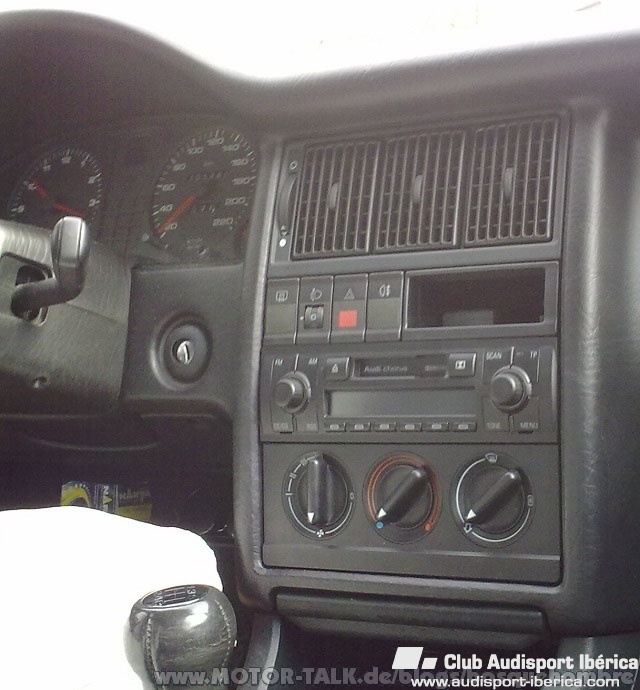

He encontrado lo que quiero hacer en una pagina Alemana.... y lo que ha montado es un Chorus II http://www.motor-talk.de/blogs/bosquehombre/audi-chorus-ii-im-audi-80-b4-abt-t2686582.html a ver si consigo dejarlo asi como ese ..... acepto ideas ....jejejeje -
RADIO AUDI PARA AUDI 80
Karayosh responde a Karayosh de discusión en Audi 80 / 90 / 100 / A6 C4 / 200 / Cabrio / Coupé
La verdad es que te ha quedado tal y como yo quiero dejar el mio, la diferencia es que el 80 no lleva el mechero al lado de la radio. que envidia me das !!! -

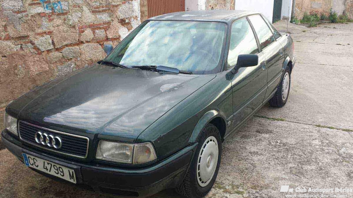

Gracias por la bienvenida !!! Adjunto foto del 80 tal y como lo he adquirido, ahora toca mejorarlo todo lo posible. Una duda que tengo es que al leer bricos antiguos para hacerle al coche, en el cual hay fotos para poder seguir bien el brico, no puedo ver ninguna de las fotos que el autor adjunta, no se si es que soy yo haciendo algo mal o es que no estan ya disponibles las fotos , Saludos
Hola !!! Acabo de adquirir un Aui 80 2.3 E del año 1993, la verdad es que estoy encantado con él, parece mentira que con 352.000 km siga sonando el motor tan redondo. Como hay que hacerle alguna que otra cosa, ando leyendo y leyendo por los foros ya existentes todo lo que necesito y la verdad es que sois de bastante ayuda. Espero poder participar en todo lo que humildemente pueda a esta nueva familia que me acabo de incorporar que sois vosotros. Saludos!!!
