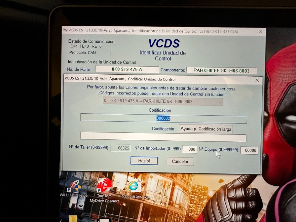

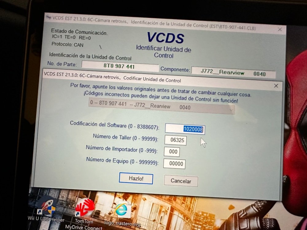

  1. Hola chic@s!!! Tengo un problema con la camara trasera de mi coche, tuve una averia en el modulo de sonido del MMI, lo repare, pero al montarlo, no se porque, pero la camara trasera no me funciona al meter marcha atras, lo mismo no tiene nada que ver, pero es por daros pistas, el caso es que le meto el Vagcom y la camara si que la reconoce pero no me sale ningun error? Alguna idea?? Me tiene loco jejejje!!

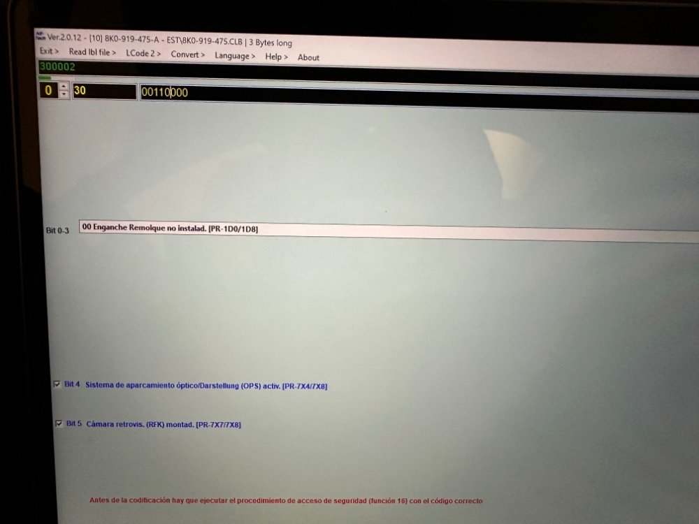

  2. Hola chic@s!!! Tuver una averia en el modulo de sonido del Mmi, ya lo repare, pero no se porque, perdi el funcionamiento de la camara trasera, consegui reactivar el grafico de la ayuda del park assist mediante el menu oculto, pero la camara no se conecta al meter marcha atras, el caso es que el Vagcom me la reconoce y sale como activada, alguna idea?? Puede ser que haya perdido la codificacion? Saludos!!
