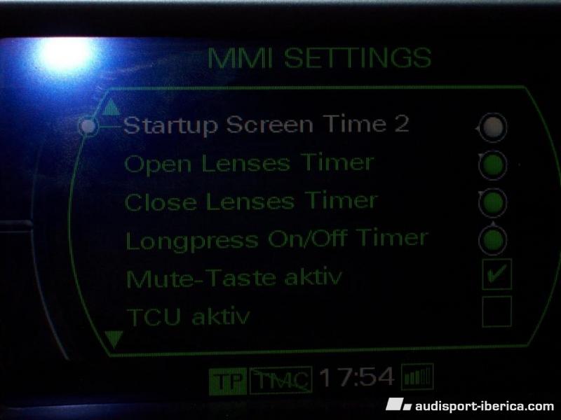

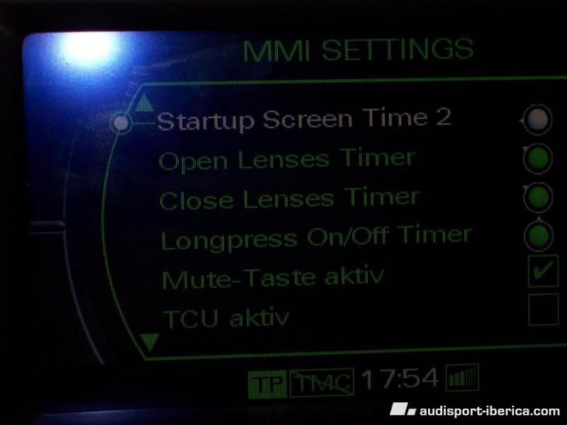

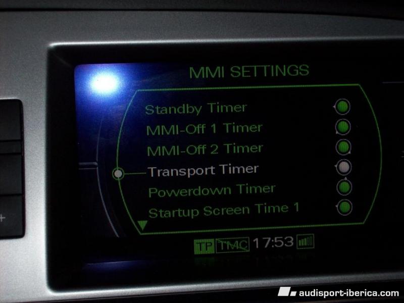

no entiendo o no veo el significado de tu respuesta, me lo explicas. Hola No queria para nada molestarte, pero si te respondes a tu mismo aparace la respuesta anidada y en este caso no era necesario. simplemente tenias que haber pulsado el menú de respuesta en la parte inferior. Y todas la images hubieran quedado mejor expuestas. Saludos no me molesto, primero que es la primera vez que hago una cosa asi de poner fotos porque si tengo que escribir todo lo que sale apaga y vamonos, creo que es mas facil con fotos, pero lo que no entiendo es la respuesta que das, es donde no veo el significado te la escribo (Prueba de subir y bajar la ventana,Bien, yo he trasteado con los temporizadores y ciertamente la pantalla MMI tarda mas en activarse al principio. es decir muestra durante mas tiempo el logo MMI inicial). -

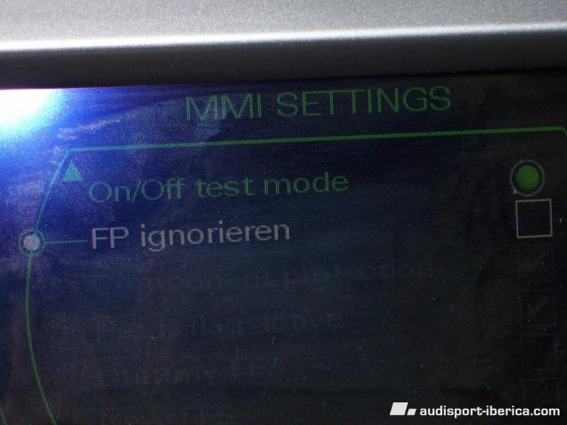

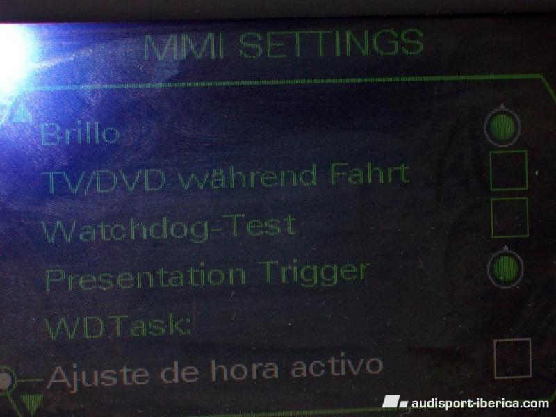

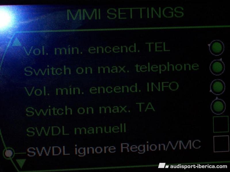

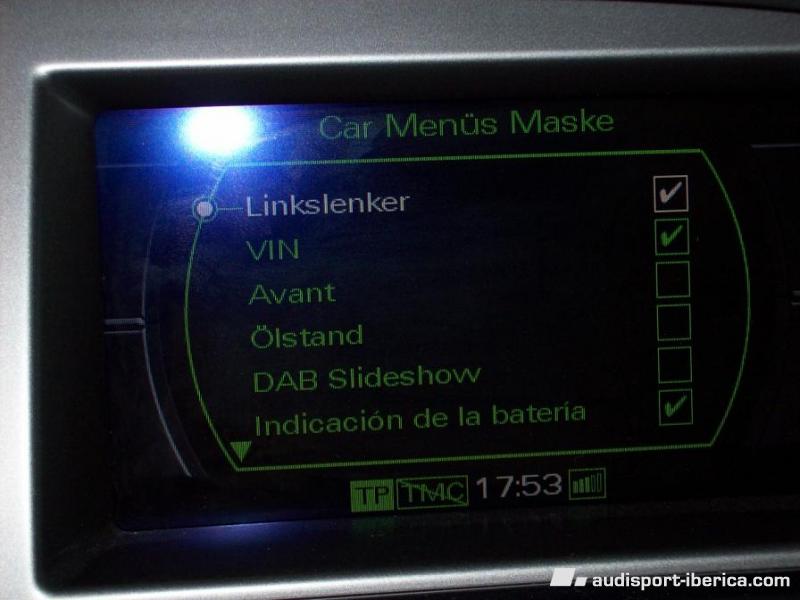

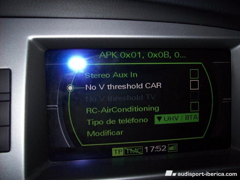

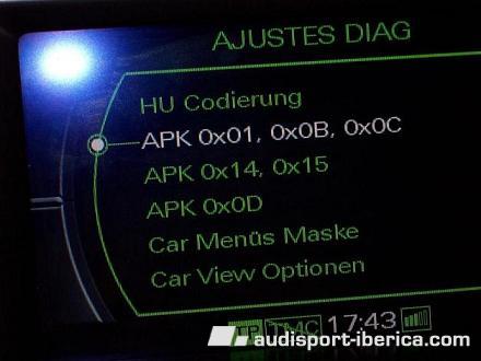

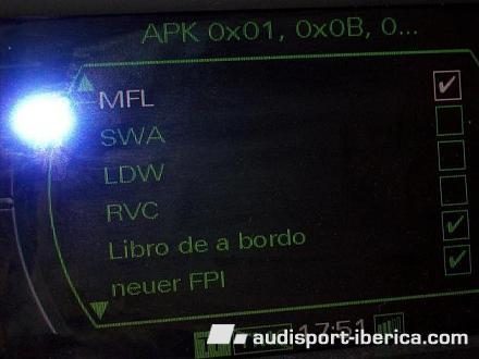

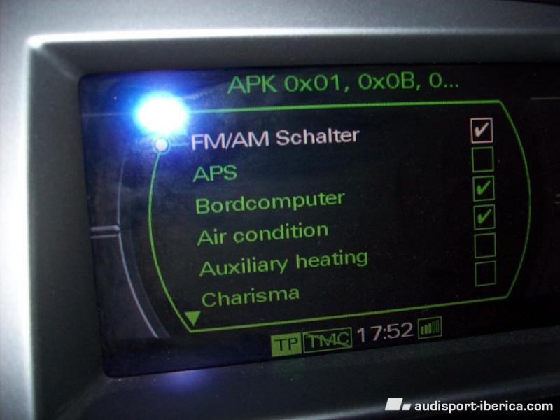

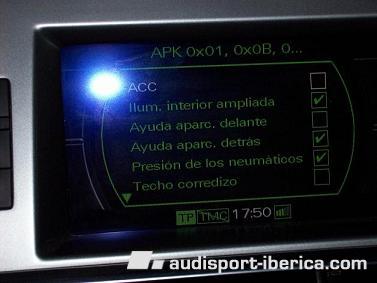

haber si entre todos podemos descifrar el significado del menu oculto del mmi, pongo fotos no de muy buena calidad pero se ve. adjunto fotos -
primero se activa con el vag-com y despues teniendo pulsado setup+car durante 5 segundos
como se hace lo de reniciar el mmi, porque no se como se hace esta mañana cuando he cogido el coche me a aparecido el indicador de bateria, seguramente necesita un tiempo, vamos a ver mas cosas en el menu oculto.
hola amigos, he activado el setup+car entrando en el modulo 7 adaptacion 10, canal 8 y donde pone 0 ponemos-1 y ok- dentro de setup+car me encuentro con varios menus, entro en este donde creo que se activa lo de la indicacion de la bateria. hago lo siguiente: entro en AJUSTES DIAG y me aparece lo siguiente: hu coclierung apk 0x01,0x0b,0x0c apk 0x14,0x15 apk 0x0d car menus maske. ENTRO EN ESE y me aparece lo siguiente LINKSLENKER un cuadro y en pincho dentro de esta activado VIN un cuadro y en pincho dentro de esta activado AVANT un cuadro y sin pincho, desactivado- no lo activo porque no se lo que es OLSTAND un cuadro y sin pincho, desactivado- no lo activo porque no se lo que es DAD SLIDESHOW un cuadro y sin pincho, desactivado- no lo activo porque no se lo que es INDICACION DE BATERIA. un cuadro y sin pincho, LO ACTIVO Y AL FINAL DEL MENU DICE GUARDAR CAMBIOS OK me salen muchisimas mas cosas pero todas activadas. mi pregunta es la siguiente donde aparece lo de la indicacion de la bateria porque en car no aparece en ningun sitio, haber si alguien a hecho esto y me dice donde aparece.
