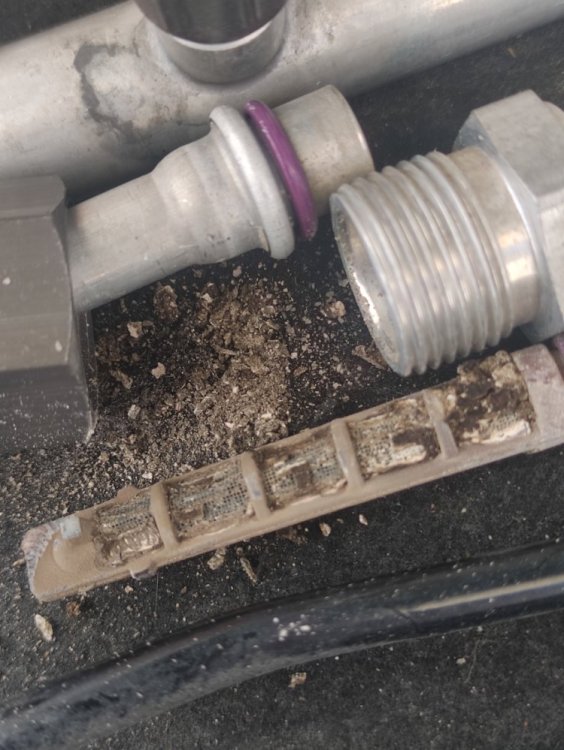

El caso es que toda esa viruta estaba en la parte de las bielas, no en la parte de los pistones, no sé si me explico, las tuberías de entrada y salida de gas estaban super limpias, lo que se ha roto es la parte de transmisión, no ha sido un gripaje de pistones compresores, no obstante ya he quedado con una empresa para la limpieza del circuito completo y su carga de aceite y gas. Nada más pueda quiero abrir el compresor por completo para ver mejor lo que ha roto, os subiré imágenes, ya por curiosidad... -

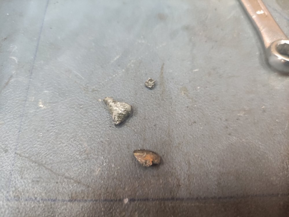

Bueno chicos, ya a modo de curiosidad os dejo fotos de cómo está el compresor aunque ni lo he abierto entero, nada más separar sus partes se ve la viruta y los trozos que han salido, también os enseño el filtro "capilar" para que veáis en el estado que está, termino de subir este post y voy a por el compresor y filtro que me acaban de confirmar el stock. Trozos de aluminio que han salido nada más separar los cuerpos... Toda esta m**** ha salido con el filtro capilar... El filtro en cuestión... Sin duda, notaré una gran diferencia. Saludos. -

Desmontado, he comprobado la válvula de conmutación y funciona perfectamente, la polea se mueve fácil con la mano pero he abierto el compresor y hay un gripaje del copón, ha salido hasta pedazos de aluminio y muchísima viruta metálica, toca cambiar compresor, ya lo tengo localizado e iré esta tarde a por el, he contactado con un taller para limpieza con Nitrógeno y carga de aceite/gas, espero en breve tener el clima listo. Después subiré fotos del compresor... -

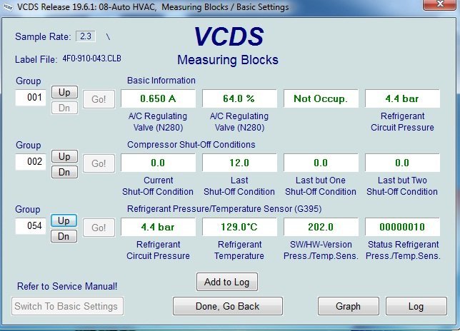

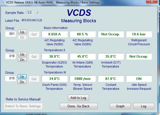

Novedades... Resulta que bicheando con los datos del VAG-COM en el módulo del clima, doy con un dato que no cuadra, son los datos del sensor G395, entiendo que es un transmisor de presión y temperatura, la presión coincide con lo que mido en el manómetro pero la Tª no coincide con nada, me marca 129ºC con el coche casi frío, la temperatura del agua está a 87ºC cuando hago las medidas como podéis ver abajo... Ahora os muestro los datos leídos del módulo del clima con motor en marcha y clima en ON... Aquí podéis ver mejor lo que os digo del fallo de la temperatura y el significado del error... Como veis hace referencia al sensor G395 en cuestión de presión y temperatura, por eso creo que dicho sensor emite ambas señales, corregidme si me equivoco, bien, ya en este paso me decido a desmontar dicho sensor y leer datos con el sensor fuera del circuito con el cable conectado y desconectado para comprobar las variaciones en dichos datos, aquí os lo dejo... Estos datos son con el sensor fuera del circuito y cable conectado, como podéis ver la presión ha bajado a 0,8 bares, lógico, pero la señal de la temperatura sigue igual... Seguimos, aquí con sensor fuera del circuito y conector quitado, aquí sí se puede ver como ha dejado de medir la Tª, deja de medir señal de presión por lo que se va de escala y ya no aparece el error en el campo "Status Refrigerant", por esto mismo creo que dicho sensor G395 da ambas señales (obvio)... Peeeeero, hay un problema, hoy he recibido un nuevo sensor G395, comprado en Amazon y de la marca MAHLE, nada de Aliexpres, ni eBay, he tirado por lo seguro, cual es mi asombro que al instalarlo esta misma mañana todo sigue igual, exactamente igual, con los mismos datos que con el anterior (original) sensor y el compresor sigue sin activarse, me da que pensar que posiblemente el cable de los 3 que tiene el conector del sensor, pues el que lleva la señal de la temperatura puede estar roto o derivado por algún sitio, la verdad es que esto me extraña muchísimo, un cable se puede ir rompiendo y llegar al punto de dar fallo intermitente pero así de buenas a primeras me extraña un poco, pero todo puede ser, además da medidas diferentes conectado y desconectado en el sensor, raro raro, ¿cuál es el problema?, que no tengo ni puñetera idea de hasta donde van estos 3 cables para poder timbrarlos e ir descartando, aquí entráis vosotros... ¿Quién me puede ayudar al respecto, donde puedo encontrar el otro extremo del cable que viene del sensor G395 o cualquier otra idea de por qué sigue todo igual? Ojalá me podáis echar un cable, nunca mejor dicho... Saludos. P.D. Edito para decir que las pruebas y obtención de datos ha sido esta mañana con el motor totalmente en frío. -

El caso es que el Vag-Com no reporta fallo del sensor G395, estoy viendo por ahí que cuando este sensor falla, falta frío pero saca el fallo en el Vag, no es mi caso, aún así, ¿puede estar mal?... -
