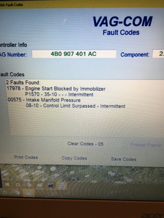

Ya me llego el cable y algo he conseguido hacer (todavía tengo que aprender un poco mas como funciona el programa). Me salieron 2 fallos, 1 del inmovilizador que por lo que he leido puede ser a que alguna vez no me ha reconocido la llave al tratar de arrancar. El segundo si que trata del sistema de admisión, ¿alguien me puede ubicar por donde queda la válvula N75 y demas cosas que habría que comprobar?

Muchas gracias de nuevo jafv, lo único que no tengo ni idea de como va el programa asi que ya leeré los posts y tutoriales y si aún así me surge alguna duda os comentaré
Muchas gracias jafv. En AUDI me dijeron que la única manera de comprobar si falla el clausor o la llave es probando con otra llave y pensé, si claro asi te levantas 250€ y yo tengo que rezar para que funcione jeje. Respecto al VagCom he visto en eBay cables por 6€, esto es fiable? Pone "Cable KKL VAG-COM 409.1", en la descripción dice que para el A6 C5 es válido pero, me recomendaríais cojer alguna otra versión? PD: Al hacer copia y pega el nombre del cable se me ha puesto el texto azul, no era mi intención pero no se cambiarlo.
