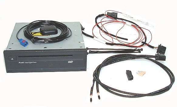

De nuevo hola a todos: El coche lo pedí con pantalla en color y el FIS tambien en color. No sé por qué pero no me gustaba nada los números rojos incandescentes del FIS. Lo que es imprescindibles es la pantalla de 7". Ya que es en color. Basicamente tienes que conseguir un navegador original. Yo lo traje de Alemania (Hay un par de tiendas especializadas y que llevan tiempo dedicandose a esto). Tambien debes de conseguir los cables de conexión, que los puedes comprar a la vez. Valen ciento y pico de euros. La instalación es seguir un poco la lógica. Viene un puente para los cables y una conexión de fibra óptica. El puente no tienes mas narices que conectarlo en su sitio. La fibra óptica (FO) son dos cables que parecen de plástico y por el que se transmite la luz. Hay uno de entrada y otro de salida. Fijaros que a la zona del amplificador llegan sólo dos y despues van puenteando entre los distintos equipos que tengais. El de entrada llega a la radio y la salida de ésta va al amplificador y la salida de este va al siguiente, etc y la última salida es el que retorna. Es como os digo, usar un poco la lógica Yo lo único que hice fue conectar el último cable FO a la salida del navegador y con otro que venía, interconectarlo al amplificador. Debeis tener cuidado con esto. Fijaros bien y ved que en la conexión vienen las flechas de entrada y salida. Si dudais, dibujadlo en un papel y ya lo vereis claro La clavija de la FO, tiene una especie de chaveta que hay que sacar y despues con mucho cuidado y levantando la pestaña de sujección del cable, lo extraeis. Fijaros bien y hacedlo con cuidado pero con decisión. Lo último es conectar un cable que hay suelto. En el mazo que me vendieron, tenía justo la medida para llegar a donde estan los fusibles. Quite el soporte del gato, los tornillos de los fusibles y lo enganche a un hueco de fusible que tenía siempre corriente. Cuando puse le fusible, aquello empezó a encender luces para meter el dvd y yo empecé a pegar botes. Le metí un dvd-r que hice de pruebas con una descarga del emule y la lessssshe. Se puso a funcionar. Llevo tres días pegando botes de alegría. Funciona absolutamente todo: TMC, altímetro, etc. Ya os digo. Todo. Si quereís que os explique algo en concreto preguntadmelo. No hay que usar el Vag-com, lo reconoce en el momento que metes el dvd-r. Yo la verdad es que lo veo facil. Sobretodo porque venía sin instrucciones ni nada. Me pegue una hora buscando donde conectar la toma de corriente. Bueno lo dicho. A vuestra disposición. -

pepebest publicó una discusión en Car Audio / Navegadores
Hola a todos Por fin lo he conseguido. He instalado un navegador DVD en un A6 nuevo. La verdad es que no es dificil y me extraña que nadie haya puesto como se hace y solo nos remitan a Palencia. Tambien me bajé el archivo de internete, compré un DVD-R en los chinos, lo copie y sorpresa, Funciona de la lessshe. Va el TMC, te da la altura, sale por el FIS, te dice los Kms que falta y hasta la hora prevista de llegada. Es una maravilla y por poco mas de 600 pavos, cuando en la casa me pedían 3300 + IVA por ponerlo en fábrica. Bueno, si veo que hay gente interesada, os explico el sencillo montaje. Un abrazo a todos los que pensais que hay cosas que se pueden hacer sin pagar un pastón a la casa. -
	Por si a alguien le sirve de ayuda, os puede decir que esta versión del dvd, la europa-10300 - 2342, es para los nuevos A6, A8 y Q7 con MMI. Lo baje con la mula, lo grabé con un DVD-R que compré en los chinos (Creo que era Verbatin), para hacer pruebas y fue ponerlo y a funcionar. Va perfectamente todo, TMC, la altura, etc., como que ya no lo saco del navegador. Lo hice con el nero, a velociadad 1 y mi grabadora de DVD es de tiempo de los romanos, ni me acuerdo de la marca. La verdad es que es una gozada. Te marca tambien las rutas en el FIS, Te dice un moton de datos. Hay que mirar antes varias cosas el en setup de la radio y activar el TMC y algunas cosas mas, que sobre la marcha puedes elegir. Es cuestion de trastear un poco por los menus. Por cierto, el navegador lo compré por internet y lo instalé a posteriori, pensando que debería actualizarlo con VAG-com en el cocesionario y lo ha hecho todo él solo. Se ha puesto a funcionar solo con meterle el dvd. Salu2

	He conseguido el navegador original de audi, desde Alemania; pero no tengo ningun esquema ni plano de montaje. Viene con todo, pero hay un cable que no tengo ni zorra de a donde va. A ver si hay alguien que lo haya montado y pueda indicarme. Supongo que antes que yo habrá habido algun atrevido que lo haya hecho. No puede ser dificil hacerlo y si hay alguien de Madrid, pues quedamos de cervezas (ahora sin alcohol) y lo comentamos.
