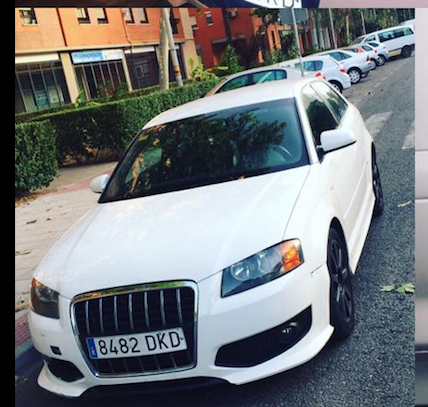

  14. Hola pues eso soy nuevo aquí desde Sevilla me llamo Raul y tenia muchas ganas de tener este coche, ahora a seguir haciendole cosillas de momento le he echo una puesta a punto completa y reparado el ac que tenia el compresor malo, quiero ponerle el mueble de doble din y de momento poco mas trae asientos deportivos en cuero kit completo del s3, llantas de 17 pintadas en negro mate...y la rejilla me venia así del anterior dueño os dejo una foto del el ! Un saludo a todos
