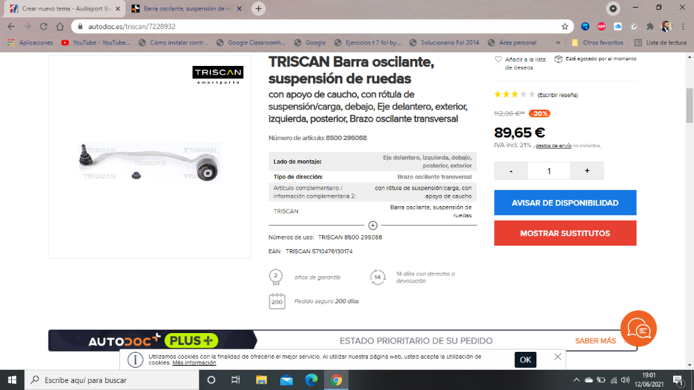

  3. Muy buenas tardes chavales! Me gustaría hablar sobre un tema del que todos hemos ya leído o hablado pero algo más específico, ya que he leído y buscado infinidad de veces y no encuentro lo que voy a comentar. El tema se trata del brazo de suspensión de nuestros allroad, del eje delantero de la parte inferior trasero, que son un poco complicados de conseguir de cierta calidad sin tener que pasar por la casa, ya que aquí en Tenerife me soplan 400€ por cada uno. Mi pregunta es, buscando en páginas reconocidas, como Autodoc, los venden PERO, la medida cónica de la rótula es mi gran dilema y no se consiguen las medidas por ningún lado ni en la casa, ya que me acerqué a preguntar y no les sale medida cónica para este dichoso brazo, solo lo pides y ya por número de bastidor. No he podido conseguir las medidas originales ya que pequé de cambiarlos en su día sin mirar medidas en un taller y se lanzaron los originales a la basura. De los silenblocks no me como la cabeza porque o voy a powerflex o a medley ya que son de buena calidad y de ahí no pecan. Todo este tema va, porque del peso del coche se carga las rótulas, o más bien de su recubrimiento de goma ya que no vienen reforzadas y me lo dijeron el año pasado en ITV y ya me va a tocar en agosto y el año pasado me la echaron para atrás por tener holgura en una de ellas y es que las medidas dichosas de las puntas de las rótulas no las encuentro, porque en autodoc tienen varias, por ejemplo 17,6mm la derecha, y la izquierda 17,3mm y digo yo.. no puedo comprar las dos!! porque vienen diferentes y sin saber si valen o no. Abro este tema ya que no se habla o por lo menos que yo haya visto, sobre las medidas de las puntas de las rótulas, porque cuando encuentro unas que son de carga, las medidas no coinciden en este caso la izquierda con la derecha. Compré una hace un año y no entraba la dichosa! era muy grande y el tema de volver a enviar a península supone gastos para nosotros los de las islas.. y me la tuve que tragar. Aquí dejo una captura de un ejemplo, que indica que es una rótula de suspensión de carga con apoyo de caucho pero no dice la medida que encaja en la mangueta. Quise poner otra imagen pero se ve que la web desde el pc está más limitada y no me salen todos los productos, y no encuentro los que te dicen la medida cónica, pero las hay desde la aplicación porque estoy cansado de verlo jejeje. Chicos, perdonad por el tocho.. pero ne gustaría poder encontrar solución a este tema, ya que es lo único que peca el coche, todos los años, y no me gustaría comprar todos los años brazos de estos y estar en paz con el coche de una vez. Por si sirve de algo, es el gasolina de 250cv, no creo que cambie con respecto al diésel en los brazos. Estaré muy agradecido si alguien sepa de esto o a donde redirigirme, porque juro que he buscado por todos lados, todas las tiendas físicas y online y si no hay solución pasaré por caja.. pero por unas rótulas no me gustaría soltar 800€, ya que tengo que cambiar los dos. Un saludito y estaré muy pendiente por si alguien me ilustra con alguna información.
