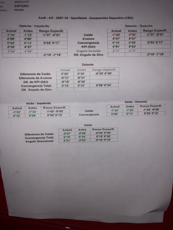

Todo lo publicado por OsscP
  1. Rafa4 gracias lo tendré en cuenta, de momento ayer mirando referencias y demás, nuevamente , y corroborándolas por internet no encontré ninguna falla así que tiene que ser del montaje todo. Luego mirando la caja con la que me dieron los muelles que traía vi una referencia la mire y resulta que es para un 8t3 del 2007 no para el 8tA del 2011 asique un error ya está encontrado. los pidieron nuevamente hoy y a lo largo de esta semana espero tenerlo ya solucionado. Ahora espero tb que no se allá jodido ningún brazo o silemblock o como se diga... y si fuera así seguro que me dirán que ellos no fueron los causantes...
  2. Si si son los del modelo mire las referencias y corresponden b8 sprint y eibach pro kit para Audi a5 sb 2.0 tfsi ya es la 4 vez que voy y esta última le dije que lo desmontaran todo y lo volvieran a revisar pero salió exactamente igual. las caídas de las ruedas delanteras no están bien y ellos solo dicen que tiene que aposentar. No coincido con nada de lo que me cuenten por eso os pregunto si a alguien le paso.
