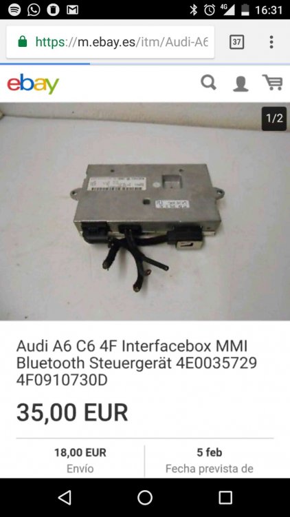

Eureka¡¡¡ Pues finalmente he conseguido hacer funcionar el modulo head mmi de mi Audi. En taller oficial Audi de Durango (vizcaya) 30 min de trabajo 31,50 euros, asignar via online el bastidor a la pieza y todo perfecto. Presupuesto total: Modulo head mmi en ebay: 35 euros + 18 de envio Cable vag 15.7.4 castellano para codificacion 65 euros Mano obra mecanico confianza 1.5h 60 euros "Liberacion" Taller audi 0.5h 32 euros Total......................................................................... 210 euros (me puedo dar con un canto en los dientes del presupuesto de 1150 euros que me habia dado la Audi de Barcelona) os mando captura que seguro que no os creeis que haya conseguido ese precio en la pieza jajajaaja -
