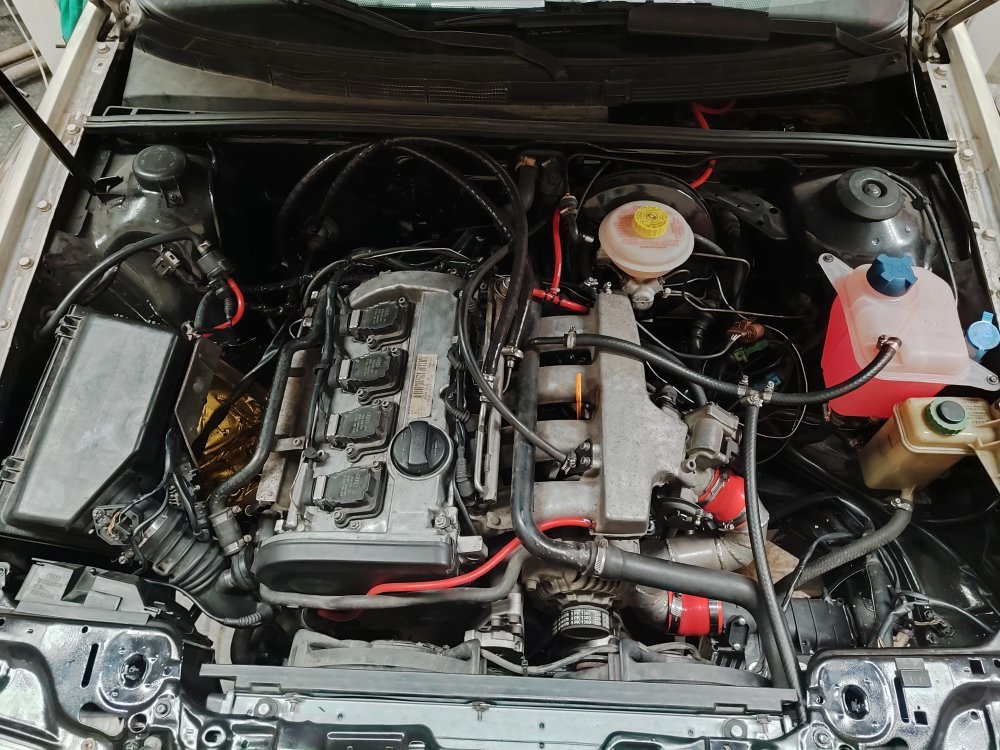

varotex responde a varotex de discusión en Audi 80 / 90 / 100 / A6 C4 / 200 / Cabrio / Coupé
Bueno pues quería actualizar un poco como va mi coche ya que ha cambiado un poco, tras muchos problemas con la inyección mecanica me decidí por meterle un 1.8t de A4 b5 y se podría decir que ya lo tengo en marcha -

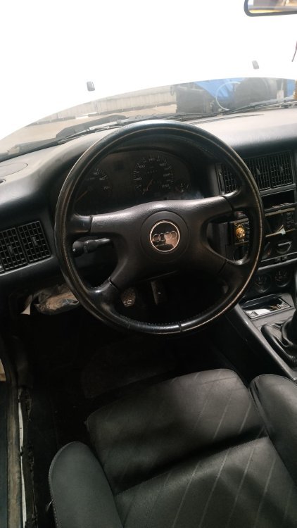

Le puse unas led rojas en el cuadro viejo por ver cómo quedaban pero no me convenció -

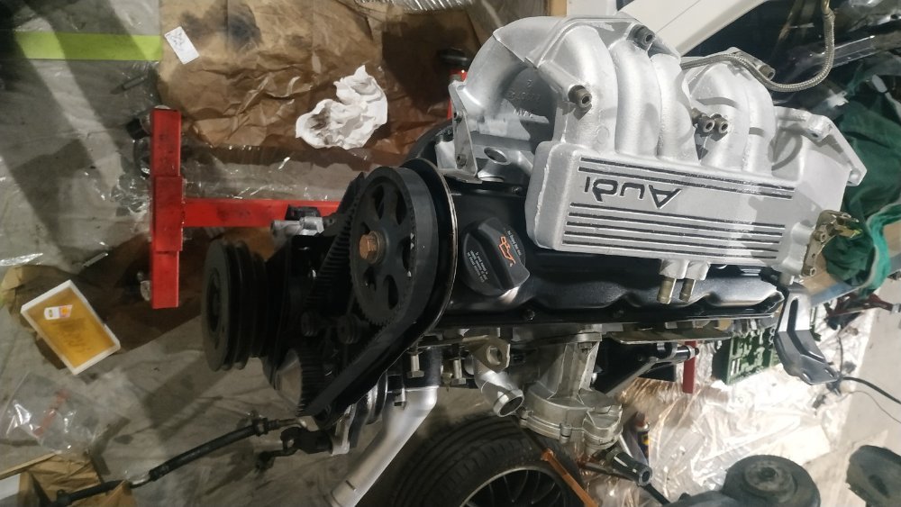

Pues le he tenido que volver a sacar el motor porque tenia un consumo de aceite en el quinto cilindro y no habia manera de pasar ITV, espero acabarlo pronto y comentaros por aqui -
