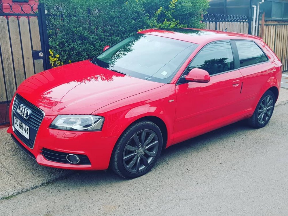

    Muchas Gracias Amigos, no habia tenido oprtunidad de retribuir la buena onda!!!!!! he estado con mucho trabajo, les dejo una imagen del regalon
