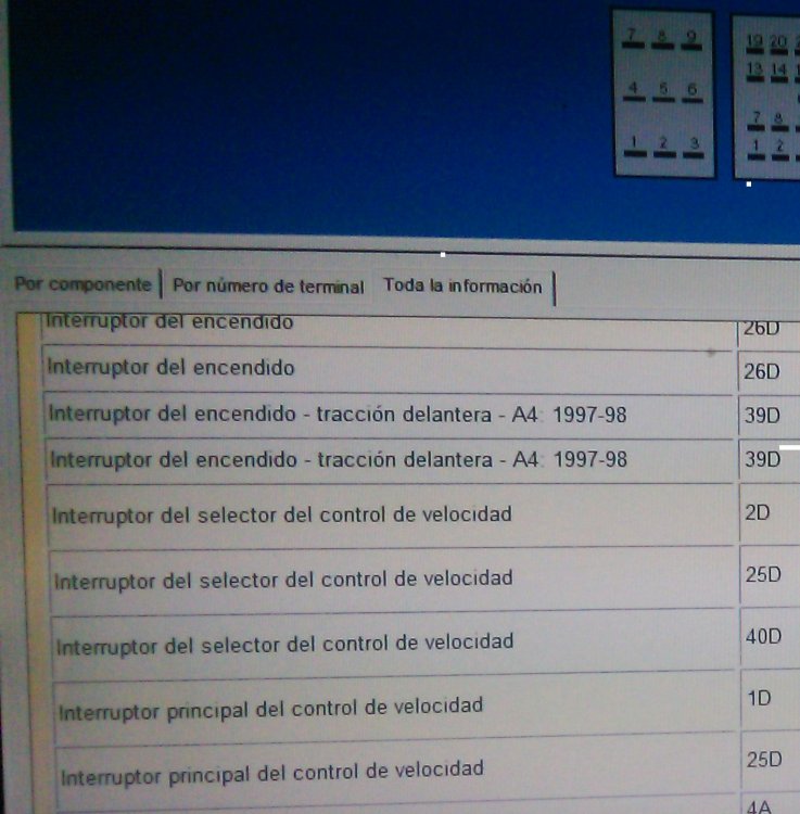

lo he mirado pero tiene el esquema 6 cables y mi maneta tiene 5 tambien quisiera montarlos con sus clavijas puesto que quedaria mas profesional . y me preguntastes en el mensaje anterior que que caja era y es la b4 del 1999 -
tempomat audi a6 2.5 v6 1999
poweredbylopez responde a poweredbylopez de discusión en Audi A6 / Allroad C5 (1997-2004)
voy a echar un vistazo al esquema del cruise control y te comento -
buenos dias mirando un poco el tema que me as pasado pone que con un polimetro se puede medir la maneta para saver los cables cuales son .pues me e liado y los e comprobado y el resultado de mis colores son.. blanco y negro amarillo =on off de la maneta negro amarillo y rojo naranja =set -de la maneta negro amarillo y azul=set +de la maneta azul negro supongo que sera el que va al fusible Ahora lo que no se, es en el conector blanco la posicion que corresponde a cada cable, EJ: blanco numero ¨tal¨conector blanco -
