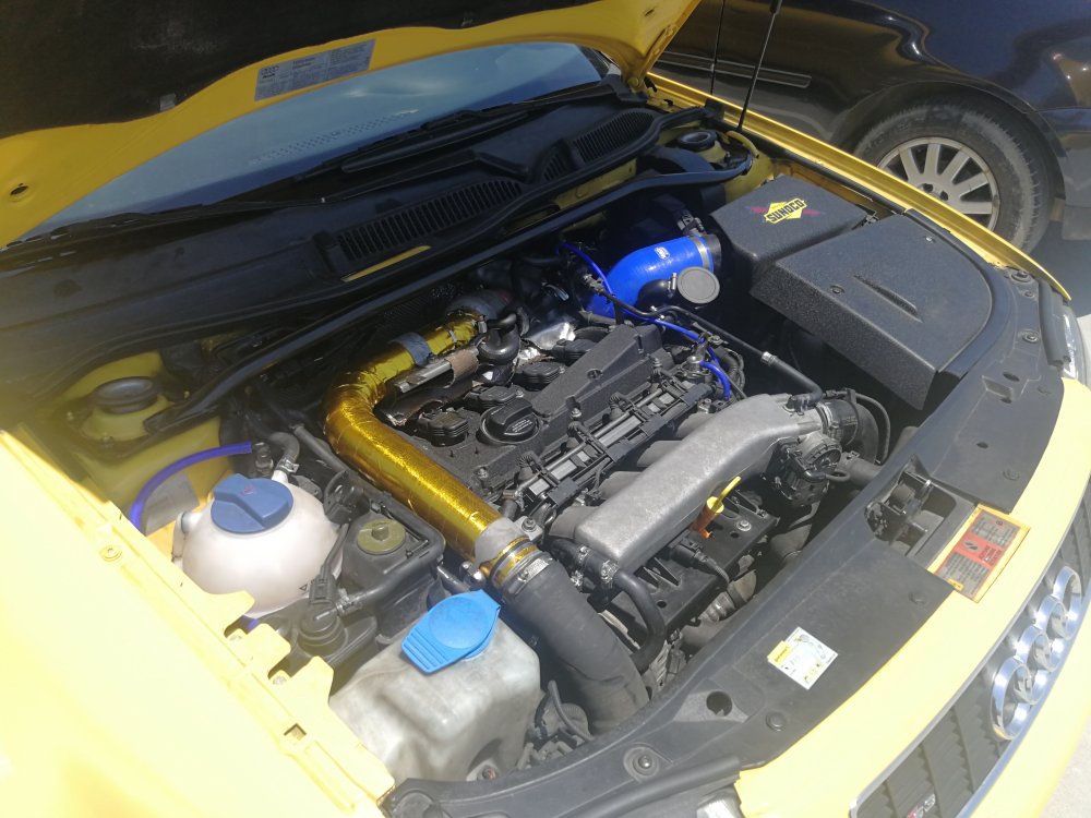

  2. Después de sustituir junta de tapa de balancines, decidí cambiar un poquito el aspecto del corazón de la bestia, elegí un negro acabado rugoso que sin duda creo ha sido un acierto 100%.
  3. Recientemente he encontrado el problema, se trata del alojamiento de la sonda que tiene el vaso de expansión, por ahí se escapaba la presión del sistema, ya está arreglado, muchísimas gracias!!!
