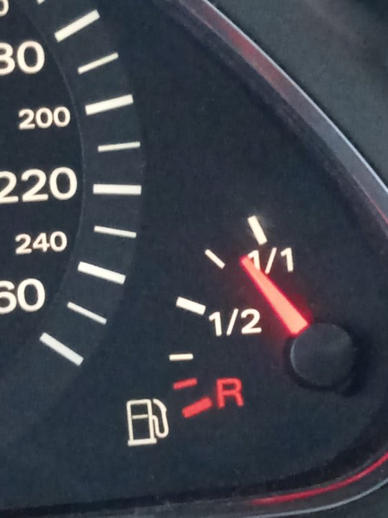

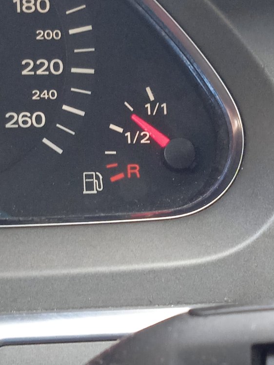

  1. Aquí os dejo las fotos, recién llenado y luego al rato.. llenado me marcaba ahora 460km , el otro día 590km
  2. El fallo es el mismo que antes de cambiar los 2 aforadores, que no completa la aguja su total recorrido. Si me puede ayudar con la adaptación me vendría de lujo, porque ya me dijo el mecánico que estaba todo correcto y seguía sin marcarlo. Lo trae loco
  3. Buenas compañeros, tengo Audi A6 3.0 TDI 225cv, el fallo es que no marca el depósito lleno cuando lo llenas, queda la aguja entre el último cuarto y el antepenúltimo, le falta casi 1 cm para marcar a tope, se cambió aforador derecho y izquierdo y nada. Se a echo el test con la diagnosis y no hay manera. Que puede ser?
